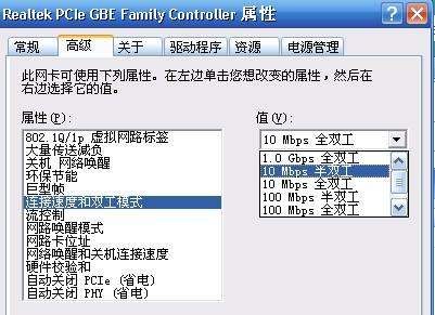

用鼠标右键单击“本地连接”,在弹出菜单中点击“属性”,进入“本地连接 属性”界面;点击(网卡)“配置”按钮,点“高级”标签,选中“连接速度和双工模式”; 可用的模式一般有“自动” 、“10 Mb 半双工” 、“10 Mb 全双工” 、“100 Mb 半双工 ”、“100
Mb 全双工”“1G 全双工”等。
在这里选择自己想要的工作模式。

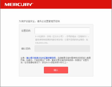

2、”初次登录需要用户创建一个6-15位的路由器管理密码,它将用于今后登陆路由器,如下图所示;

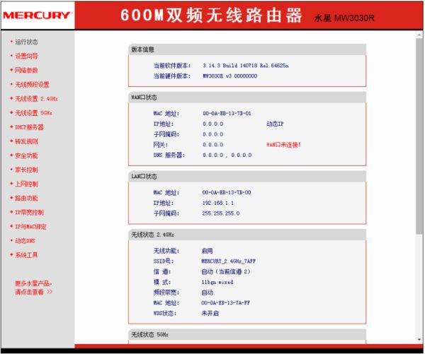

3、启动路由器并成功登录路由器管理页面后,浏览器会显示管理员模式的界面,如下图所示;

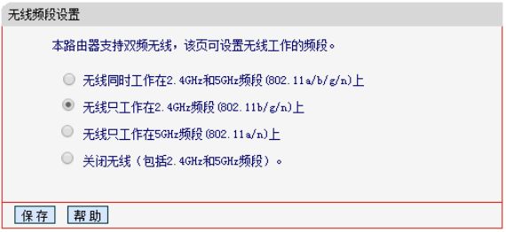

4、选择上图左侧第三行的无线频段设置,该路由器支持双频无线,可以设置无线工作的频段或关闭路由器的无线功能,如下图所示;
在这里点选无线只工作在2.4GHz频段,点击保存就可以了。
