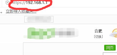

1、打开浏览器,输入路由器管理ip地址。
2、弹出窗口中输入管理员账户、密码,点击确定。

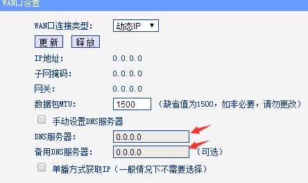

3、点击网络参数--wan口设置,右侧即可输入主dns服务器地址和备用dns服务器地址。
4、如果是pppoe拨号方式,需点击高级设置,最后点击保存即可。
