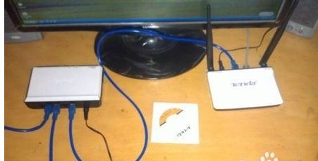

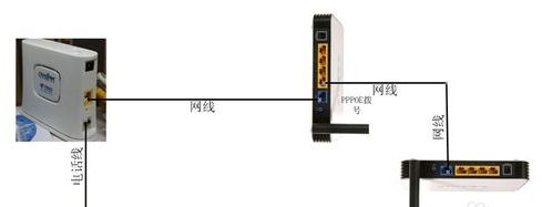

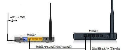

从第一个路由器的LAN口出的线,接到第二个路由器的WAN口上,第二个路由器的LAN口可接电脑。
这样的连接方式需要设置第二个路由器。

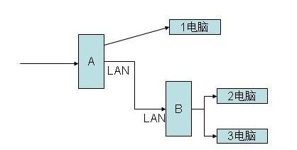

2.从第一个路由器的LAN口出来的线连第二个路由器的LAN口,用其他LAN口接电脑。
这样一般不需要设置即可使用,即把第二个路由器作为傻瓜交换机使用。

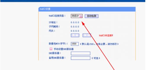

按上面的第一种连接方式接好第二个路由器后,如果两个路由器的IP不冲突就好办了,首先把第二个路由器从LAN口出来的线连上电脑。
在电脑上进入第二个路由器,设置网络时直接设置为动态IP即可,第二个路由器就能够从第一个路由器获取网络上网了。

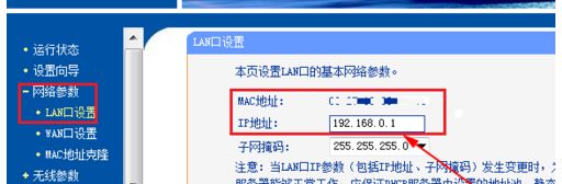

三、设置2-两个路由器IP冲突
按第一步中的第一种连接方式接好第二个路由器,并且连接上电脑,观察路由器IP与第一个路由器一样.
仍然进入第二个路由器,修改第二个路由器的IP,使得两个路由器的IP不再冲突。
继续设置网络为自动获取IP,第二个路由器就获得网络了。

路由器B接路由器A按以下步骤试一下,或许管用:
1、用网线将电脑接到路由器A的Lan口;
2、打开电脑,确认能上网后,找到本地连接,右键选状态,再选支持或详细信息,记下默认网关,我们管它叫网关A。
3、将网线从电脑上拔掉;
4、再用一根网线将电脑连接到路由器B的Lan口;
5、打开电脑并再次找到默认网关,记为网关B;
6、打开浏览器,在地址栏输入网关B,回车后输入用户名和密码进入路由器B配置介面;
7、将Wan地址lP设置为自动获取,DNS自动获取等等,不选拨号,不同路由器的设置项会有所不同,根据需要填入,保存或应用;
8、将Lan地址改为网关B,如果网关B的前三个数字和网关A的前三个数字完全相同的话,就要将第三个数字加或者减1,使之不相同,并且记住这个lP为新的网关B,以后再管理这个路由器就要用这个lP才能进入管理页面,保存或应用,此时将从路由器A的Lan接出来的网线插入路由器B的Wan口并重启路由器,最好是将路由器重新加电;
9、如果路由器A、B没什么问题的话,你的电脑也就应该可以正常上网了。
