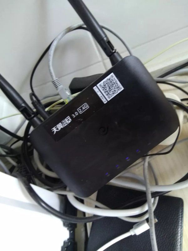

将你的旧路由器只需接通电源,其他的啥都不要。
如果知道你旧路由器登录密码的,用电脑连接旧路由器WiFi直接进入登录界面(路由器登录界面网址可以看下你路由器背面)
2.如果忘记旧路由器WiFi密码也没关系,将你的旧路由器重启即可(这里我以水星MW325R)为例,按住路由器后面的按钮3~5秒可完成重启。
如果是个小孔的话,需要你拿口小针长按不动3~5秒左右

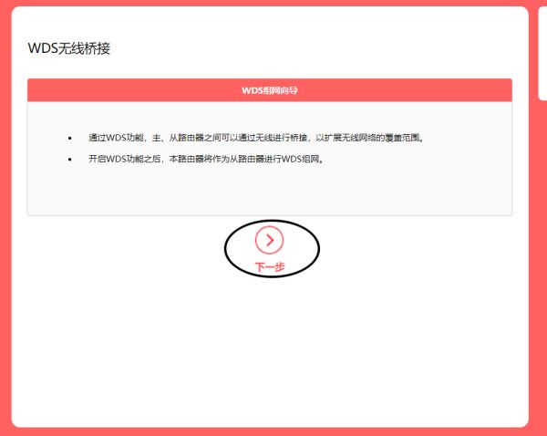

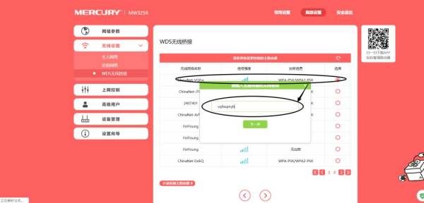

4.点击“高级设置-无线设置-wds桥接”

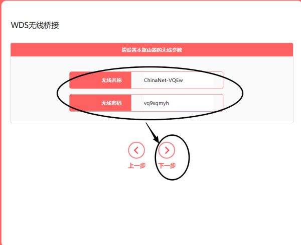

5.找到你的主路由器,输入你的主路由器密码

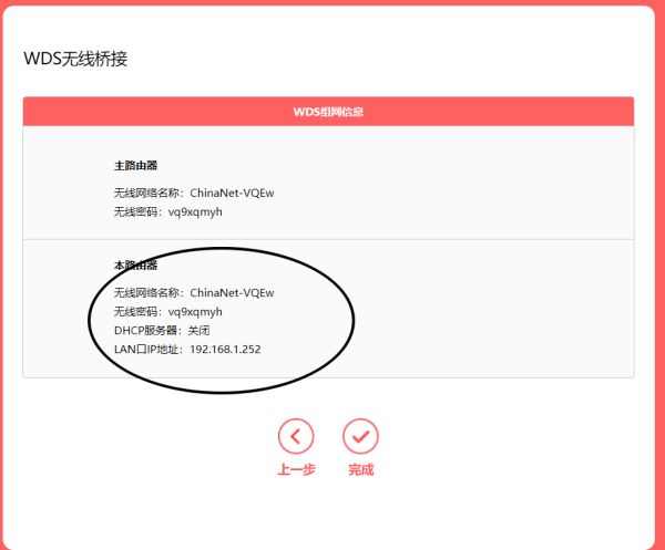

6.新路由器WiFi名称以及密码直接默认,不建议进行修改,最后点击完成

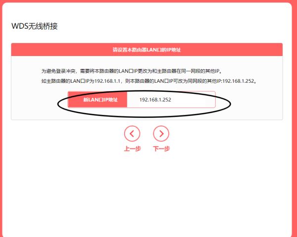

7.进入“网络参数——DHCP服务器”中,将其关闭即可
效果预览:
退出登录,重新进入wds桥接这个界面,表示扩展成功。
