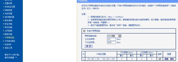

一、怎么设置路由器宽带限制ip地址段
以我的 TP-LINK WR470N为例 联通宽带,有些内容是不同的,不用在意,主要设置是IP和带宽.
1登陆路由器管理界面,可以看到在左侧有 IP带宽控制 的功能.
2点击 IP带宽控制 进入该功能,
3点击 添加新条目,来创建规则
指定要限制的IP范围,此处定为IP 192.168.1.201 到 192.168.1.230
以10M光纤宽带为例(这里设置高点一些也没有关系的).
上行带宽最大就256K左右(理论最高速度).普通棋牌类的游戏60K就不会卡了.
下行带宽最大10M/8=1280K(理论最高速度),不要设置得太低,最小建议256K!
保存,
4记得勾选 开启IP带宽控制,
5千万记得点保存,有些朋友会忘记.
上面的设置是 对IP 192.168.1.201 到 192.168.1.230之间的速度进行限制.
可以对自己用到的IP不进行限制.

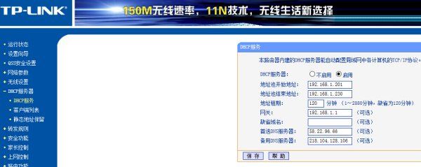

注意点
记得要把这个IP范围,设置到DHCP服务器中.客户端获取到的IP在这个范围就自动生效.
二、路由器怎么控制ip
首先是勾选上面的开启IP带宽控制,下面才可以具体进行设置。
在选择宽带线路类型及填写带宽大小时,请根据实际申请的带宽业务进行选择和填写,如不清楚,请咨询您的带宽提供商(如电信、网通等)。
如:您申请的是电信2.5M ,需要选择线路类型“xxx”,带宽大小填入2500即可。
注意:您申请的带宽大小,必须如实填写。
如果填写的值与实际不符,IP带宽控制效果可能会受到很大影响,功效会大打折扣。
IP宽带控制规则输入自己的ip地址,地址段输入一样的(相同ip)带宽大小输入1500,启用。
 限制最大带宽(配置简单的方案):受该条规则限制的IP地址(或IP地址段)的带宽总和最多只能达到此值。
此模式可以很好、快速地限制内网个别用户BT、迅雷等下载占用大量的带宽,可以马上控制他的下载速度。
如发现李四在开启BT下载,影响了别人使用。
您就可以设置这样一条目:192.168.11限制最大带宽为250Kbps,设置后李四的机子在带宽充足情况下都不能超过设置的250Kbps。
