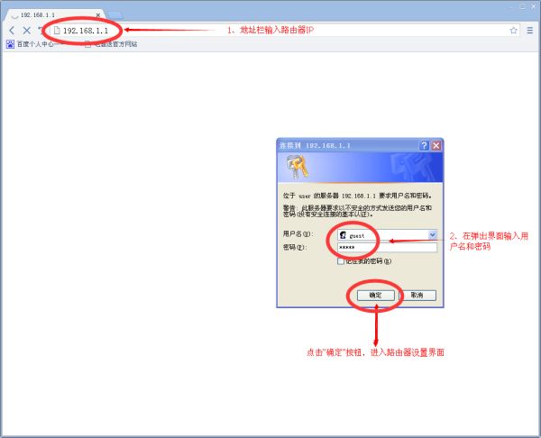

1、电脑网线连接路由器,网页输入路由器网关IP,进入路由器设置:

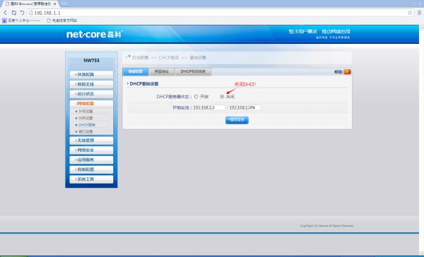

2、设置关闭B的LAN口的DHCP功能:
