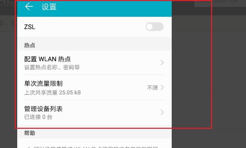

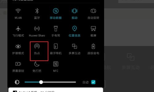

1、手机下翻看到手机热点按钮。

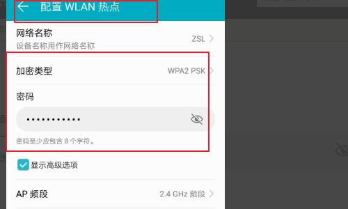

2、长按热点按钮进入热点设置界面。
3、点击配置WLAN热点,进入热点设置选项。
配置热点名称与密码,注意一定要固定广播信道,具体哪个信道无所谓。
设置成自动的话桥接后无法联网。

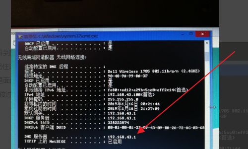

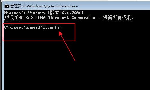

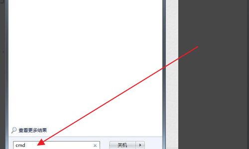

4、或者用笔记本连接手机的无线热点信号后,点击开始输入cmd。
5、点击进入cmd后,输入ipconfig回车。
6、回车后出现以下界面。

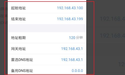

可以看到默认的热点网关地址为192.168.43.1,记住这个ip地址,这个地址要输入路由器里面的网关与DNS,没有这个地址路由器桥接过后无法上网。
7、笔记电脑或者手机连接手机的热点wifi,输入路由器管理地址(192.168.1.1或者tplogin.cn)进入路由器管理界面。

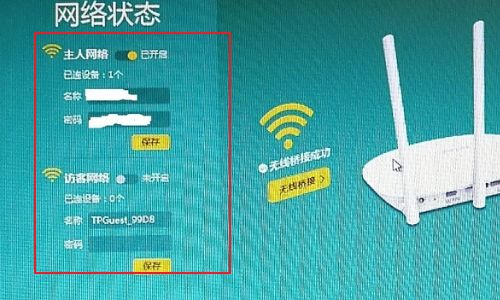

8、重点要说明的是进入路由器后,点击路由设置,要对DCHP服务器进行设置,把在第二步查询到的网关地址,输入到网关与DNS输入框内并保存。
设置完毕后重启路由器会显示桥接成功。
