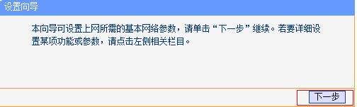

3、参阅说明书,进入路由。
4、自动跳出设置向导
5、点击下一步

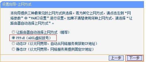

6、一般选择pppoe模式上网。
如果不知道那种模式,也可以让路由自动判断。

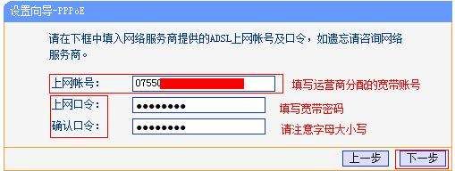

7、输入运营商给的帐号密码。

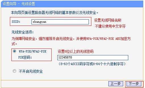

8、输入无线登录密码。
一定要输入,不然会被很多人蹭网,网速会非常慢。

第三步:进入路由器后,点击左侧菜单栏的“设置向导”,下一步。
第四步:选择PPPOE拨号方式,输入上网帐户和密码,下一步。
第五步:SSID框里输入需要设置的无线网络名称,下面需要先勾选上WPA-PSK/WPA2-PSK加密方式,输入最少由8位数组成的无线密码,下一步。
