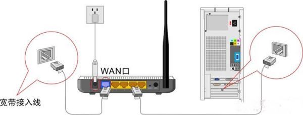

家庭网络环境布线:
1、有猫(modem):猫(modem)----路由器wan口;路由器lan口----电脑。
2、没有猫(modem):网线----路由器wan口;路由器lan口----电脑。

如果是以前使用过的路由器,在设置前,我们先对其进行复位,找到路由器上的复位键,接下6秒钟后,路由器自动重启,复位完成。
接下来我们把路由器连接好,要把从上级路由器来的网线接到新路由器的Wan口,然后从新路由器的LAN口接一条网线到电脑的网卡
登录路由器后,依次点击“无线设置/无线安全设置”菜单,找到无线网络基本设置,在这里填写好SSID号,同时选择开启无线功能及开启SSID广播
接着再打开无线网络安全设置界面,在这里设置好加密方式,然后设置好无线接入密码后保存。
然后需要打开路由器的LAN口设置界面,在这里设置LAN口地址与前一级路由器不同的网段,最后点击保存
最后需看一下路由器的DHCP服务是否打开,为方便不同的终端正常上网,需打开路由器的DHCP服务,全部设置完成后,重新启动路由器,就可以正常上网了。
