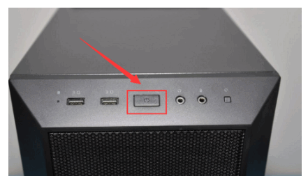

1、当主机处于待机状态时,电源指示灯也会是一闪一闪的,这时,一般通过按键盘或者动鼠标来唤醒电脑,如果按键盘和动鼠标无法唤醒主机,需要按一下电源开关键,这时即可唤醒主机,通过此次操作依然无法唤醒主机时,尝试第二个步骤。
2、可能是由于系统无响应,假死现象造成的,此时,你需要按下电源开关按钮长达十秒,使主机彻底关机后,再尝试重新开机,在查看故障是否解决。

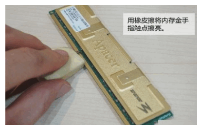

4、内存松动引起的主机无法开机,切断主机电源,尝试将主机内存条拔下来,用橡皮擦拭金手指,复装之后,开机,观察故障是否解决。

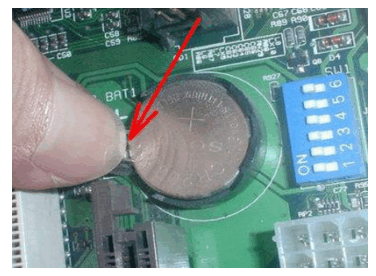

5、主板静电引起的无法开机,此时,可以尝试将主板主板cmos电池抠除,用金属物件短cmos电池引脚,放电之后,复装电源,开机尝试故障是否解决。
