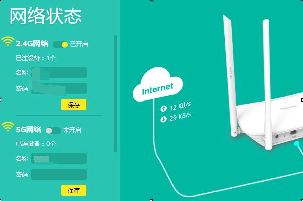

操作如下:
1、首先使用网线直接将家用路由器的LAN口与企业级路由器的LAN口连接,或者将家用路由器的LAN口连接在企业级路由器下的交换机接口中;
2、然后在电脑浏览器上登录家用路由器管理页面,路由器品牌不同登录地址也不同,此处以TP-LINK路由器为例;
3、登录家用路由器的管理页面后,点击进入“路由设置”页面;
4、然后找到“无线设置”;
5、在无线设置页面,设置wifi的名称和密码,信道、模式和带宽直接使用默认的即可;
6、设置完毕后,点击保存;
7、可以在路由器的主页面查看到网络连接状况。
