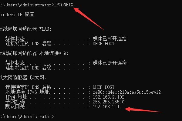

1、将原有的网线与电脑连接可以上网,同时按下WIN和R键,在弹出的运行对话框中输入CMD点击确定按钮。
2、在弹出的命令界面中输入IPCONFIG按回车,记下该界面中的网关地址。

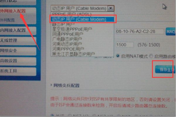

5、登录进入到路由器后台以后点击外网接入配置,选择动态IP以后点击保存生效。

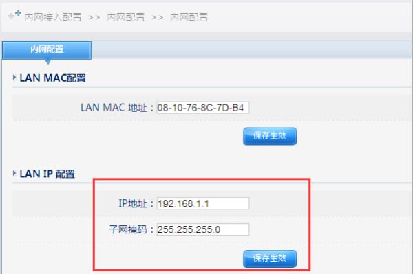

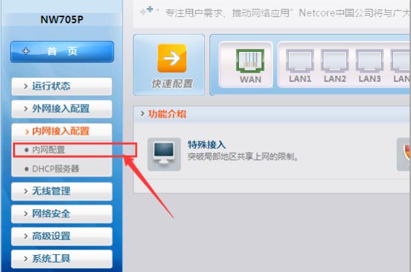

6、然后点击内网接入配置下面的内网配置按钮进入。
7、在出现的内网配置界面中将其IP地址修改为不同于之前记下的网关点击保存生效。
如之前的网关为192.168.2.1,则该IP地址可以设为192.168.1.1.
8、再点击左侧导航栏的DHCP服务器吗,勾选开启DHCP功能以后点击保存。

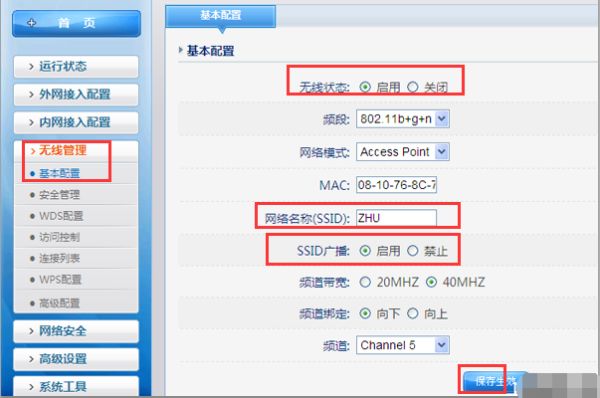

9、点击无线管理下面的基本设置,开启无线状态以及广播,输入无线名称点击保存。

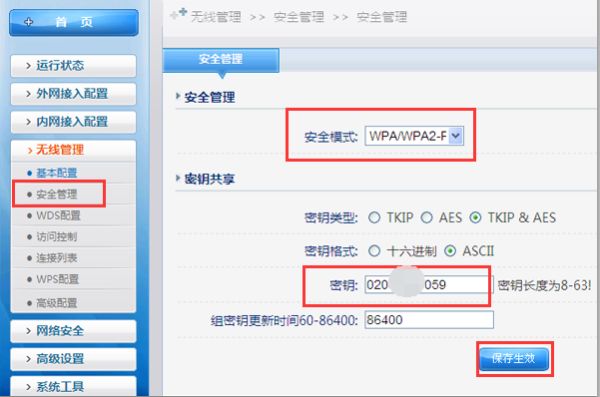

10、再点击左侧导航栏的安全管理,输入无线密码点击保存。
11、此时将上网的网线插入到该无线路由器的WAN口就完成设置并可以上网了。
