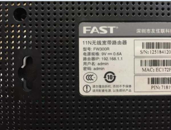

我们可以看看购买的路由器底部。
上面会显示IP地址和密码。
2.  然后把看到的IP地址输入到浏览器的地址栏中,然后输入密码,就可以进入设置了。

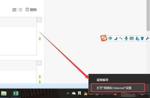

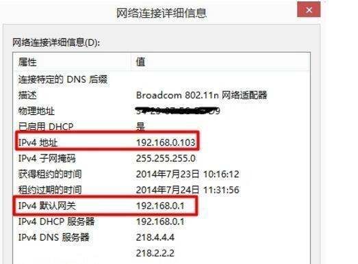

右击笔记本右下角的网络图标选择”打开网络和共享中心“。

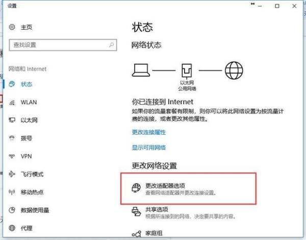

2.  进入”网络和共享中心“我们选择”更改适配器器设置“。
3.  找到我们的无线网,然后我们双击我们的无线网图标。

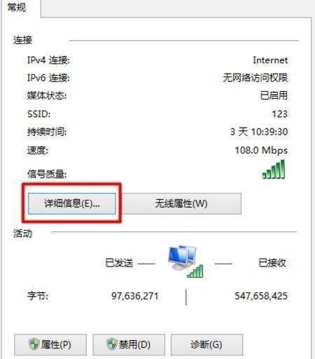

4.  打开”WLAN状态“然后我们选择”详细信息“。
5.  在”详细信息“中可以看到“ipv4"和“ipv4默认网关”。
一般“ipv4默认网关”就是的路由器设置页面的IP地址。

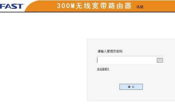

6.  然后我们把“ipv4默认网关”地址直接输入到浏览器中,它会弹出一个路由器设置的界面,让我们输入设置路由器管理员密码。
7.  把密码输入进去,然后就可以进入到路由器的设置页面了。

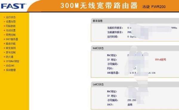

第一步:路由器连接好之后,打开ie浏览器,在地址栏中输入192.168.1.1 进入无线路由器的设置界面。
第二步:登录设置参数,默认录用户名和密码为 admin
第三步:选择设置向导的界面
第四步:点击设置向导之后会弹出一个窗口说明,显示 通过向导可以设置路由器的基本参数,直接点击下一步。
第五步:如果不知道该如何选择的话,可以直接选择第一项自动选择即可,方便新手操作,选完直接点击下一步。
第六步:输入上网账号和密码,上网账号容易输入容易出错,不行就多试几下,输入完毕后直接点击下一步。
第七步:设置完成重启无线路由器,下面进入无线设置,设置SSID的名称,这一项默认为路由器的型号,这只是在搜索的时候显示的设备名称,可以更改为自己喜欢的名称,方便自己搜索使用。
其他设置选项可以使用系统默认设置,无需更改,但是在网络安全设置项必须设置密码,防止被蹭网。
设置完成点击下一步。
第八步:到这里,无线路由器的设置就已经完成了。
接下来重新启动路由器就可连接无线上网了。
