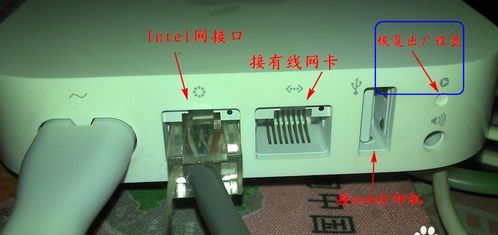

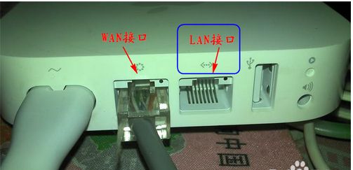

先找到接口,看看自己有没有插错。
拿只笔捅后面的那个“小点”恢复出厂设置。

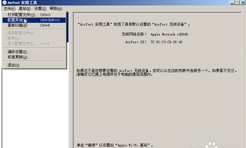

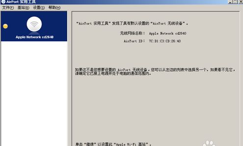

下载安装 AirPort 实用工具(APPLE无线路由器不像普通路由器那样可以通过ip地址来访问,它需要专门的软件来进行设置).请到我百度空间下载
如果你用的电脑是台式机没有无线网卡,就需要找根网线插在APPLE路由器的LAN接口.

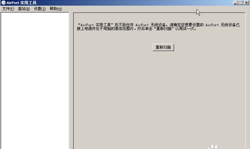

如果用的是笔记本,打开AirPort实用工具扫描就会显示pple无线路由器的信号.

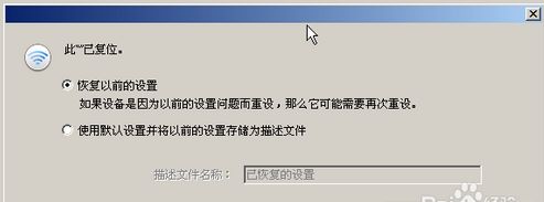

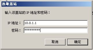

搜到信号或插好网线之后,打开文件》配置其他
输入10.0.1.1密码为public
这里选择“恢复以前的的设置”点确认

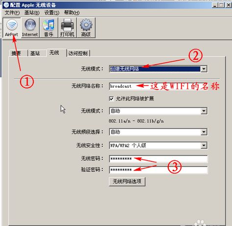

设置无线参数,照着图上的步骤来设置,设完之后不要点“更新”

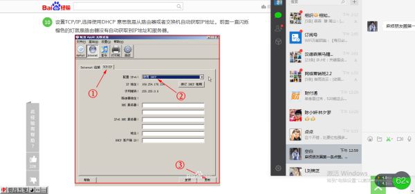

设置TCP/IP,选择使用DHCP 意思就是从路由器或者交换机自动获取IP地址。
前面一直闪烁橙色的灯就是路由器没有自动获取到IP地址和服务器。

重启完成之后,将网线插在inter网接口,看看指示灯是不是变成绿色的啦!用手机试下看看是不是可以上网啦!
