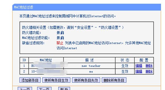

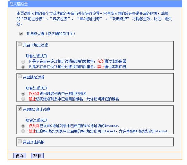

如果路由器自带防火墙功能,并支持mac地址过滤策略即可实现,以tplink r4149为例,设置方法如下:
1、浏览器输入路由器管理ip,默认192.168.1.1,回车;
2、输入路由器管理员账户及密码,点击确定,默认皆为admin;
3、点击安全设置,点击勾选开启防火墙,点击勾选开启MAC地址过滤,点击禁止已设MAC地址列表中已启用的MAC地址访问Internet,允许其他MAC地址访问Internet,点击保存;
4、点击mac地址过滤,点击添加新条目,将禁止mac地址建立禁止列表即可。
