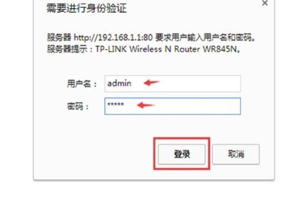

1、打开浏览器输入192.168.1.1 回车,在弹出登录窗口输入账号密码,点击确定。
进入。

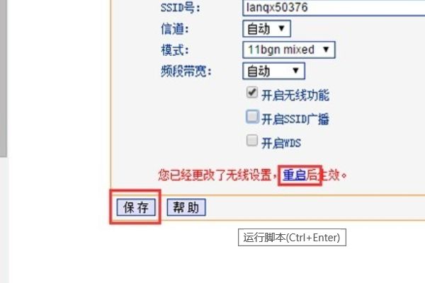

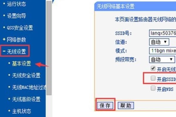

2、进入点击 无线设置 >基本设置>不要勾选开启SSID广播,点击保存。
3、点击保存后提示,更改了无线设置,点击重启就完成了。

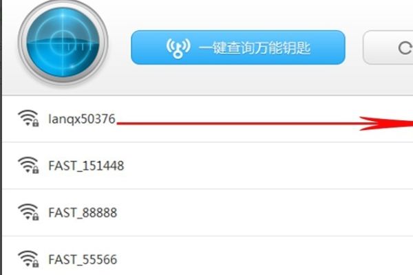

4、没设置隐藏SSID,用万能钥匙一键就破解了,箭头标志是自己的。
5、关闭SSID后,再用万能钥匙一键查询,就没有出现无线WiFi账号。

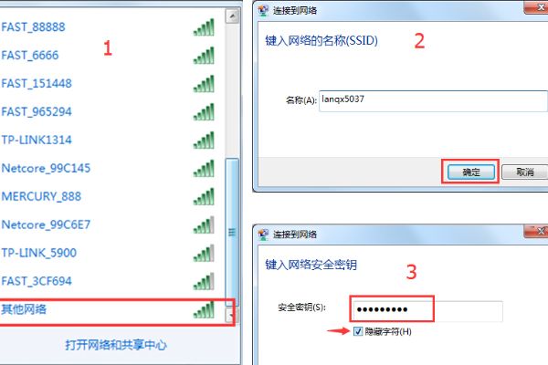

6、自己上网,在电脑右下角点击无线连接标志,点击其他网络,在名称中输入无线网络名称点击确定,再在新窗口输入安全密码点确定就连接好了,可以安全上网咯。
(无线连接>其他网络>SSID名称>无线密码)。

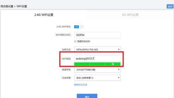

基于这样的情况,要想防止无线路由器被蹭网,不妨从以下几个方面入手:  设置一个安全级别高的密码  一般来说,很多破解Wifi密码的软件,都是用密码字典暴力破解。
这种破解软件有一个缺点,不能破解数字+字母和特殊符号的密码。
要想提高无线路由器的安全性,建议设置一个复杂的密码,包括数字、字母和特殊符号。
另外,建议定期更改一下无线路由器的密码。

方法2:关闭SSID广播
无线设置---基本设置 开启SSID广播 不要勾选 隐藏你的无线网络ID。
通过关闭SSID广播来起到更好的效果。
这样你的无线网络,对于一般人来说,就是隐蔽了(不要忘记SSID名称) 。
首先是不要让那些蹭网的人找到你,找到开启SSID广播这一项,选择去掉,这样你的无线网就不会出现在他们的搜寻列表里了。
当然你也发现不了,所以要把ssid和密码记住,字母注意大小写就行。
