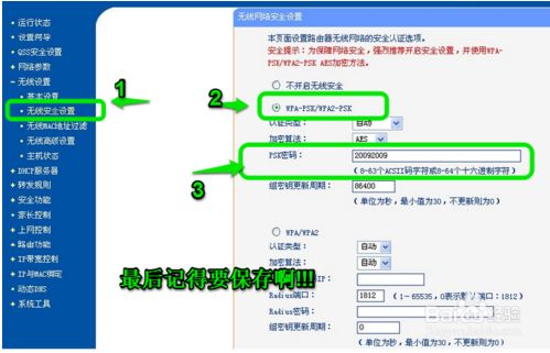

4、然后再设置一下SSID、加密方式和密码;
5、保存、重启;

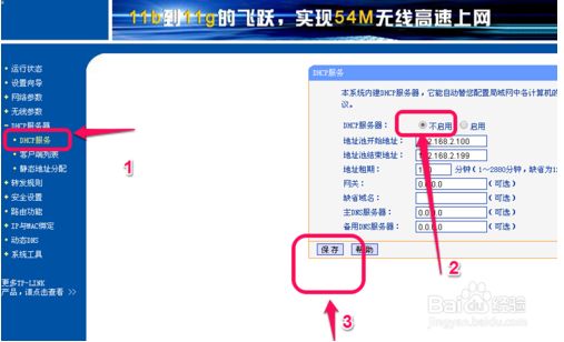

2、再在设置里将从路由器的DHCP功能关闭;

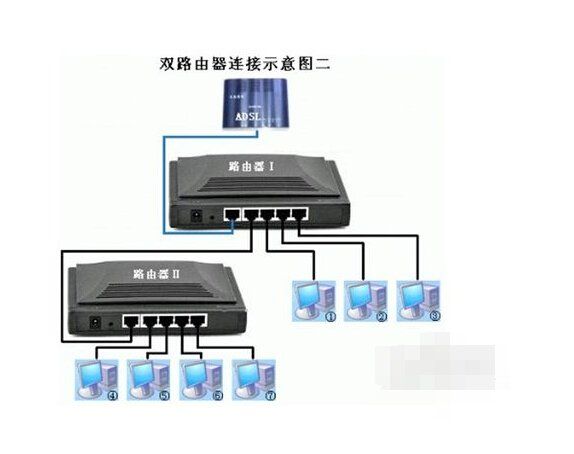

一、两台路由器连接方法
1、有猫(modem):猫(modem)----路由器1wan口;路由器1lan口----路由器2wan口;路由器2lan口----电脑。
2、没有猫(modem):网线----路由器1wan口;路由器1lan口----路由器2wan口;路由器2lan口----电脑。

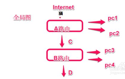

一、腾达FH456怎么设置为二级路由器:作为副路由器使用,即为第二个路由器的连接与设置。
二、具体连接与设置
第一个为主路由器A,第二个腾达FH456为副路由器B

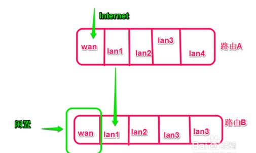

1,首先看一个连接图。

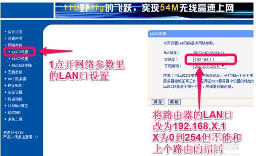

2,单独把路由B接到电脑来设置,B的wan口先不要接,只用lan接到电脑。
3,浏览器打开路由器B的管理界面,,改B路由lan口IP地址。
4,关掉B路由的DHCP功能。
5,AB路由器的连接方法,在B设置完后,B的wan口闲置(也可不闲置)。
6,B如是无线路由,照常设置,最后B的LAN口接到A的LAN口成功。
