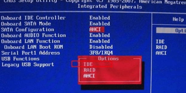

蓝屏代码0x000007b一般代表了硬盘类型不兼容的问题。我们可以进入bios然后设置一下就可以了。具体蓝屏代码0x000007b解决方法步骤如下。

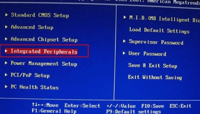

1、重启电脑,搜索自己的电脑进入bios的快捷键然后再重启时一直按快捷键进入bios启动项设置。按方向键选择Integrated Peripherals再回车。
2、再选择SATA Configuration回车弹出对话框选择IDE再回车然后按下F10保存重启即可。

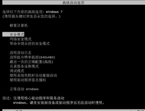

重启按下F8进入高级启动选项,然后点击安全模式再重新进入系统。在控制面板卸载相关驱动程序。
