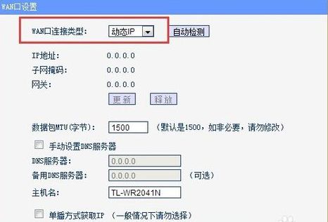

打开WAN口设置。
WAN口连接设置可选择静态IP或动态IP。
选择动态IP后不用设置其他什么。
选择静态IP须输入IP(从主路由器上获取的IP,自己设置,但IP不可是主路由器DHCP分配范围内及网内其他设备占用的IP。
)子网掩码都是255.255.255.0网关是主路由器地址。
DNS服务器建议输入主路由器wan状态获取到的DNS地址。
