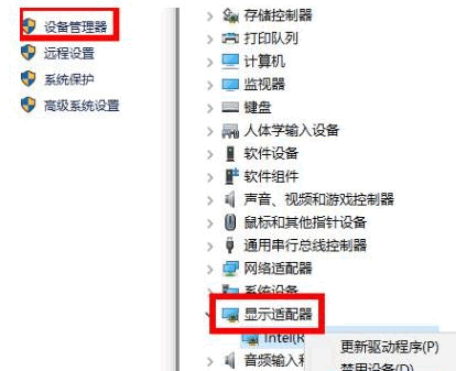

3、右键计算机,然后选择管理。

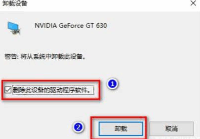

4、选择设备管理器,再点开显示适配器卸载。
5、勾选删除此设备的驱动程序软件点击确定。
6、在电脑品牌官网找到合适的驱动重新下载。
