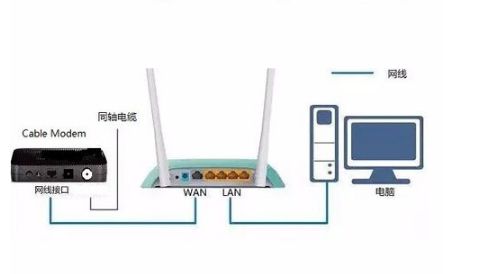

1、先将Cable Modem网线,路由器,电脑之间的线路检查好好,按如下图正确接法就可以了,然后启动电脑和路由器设备。

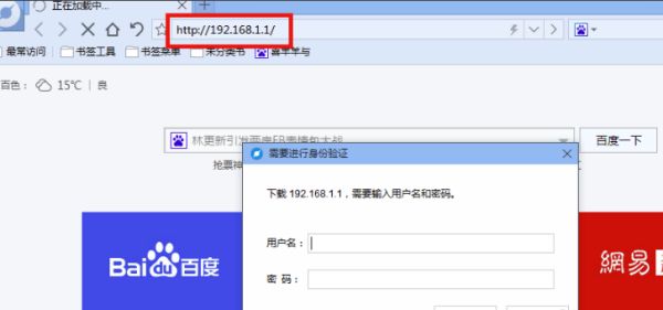

2、启动设备后,打开浏览器,在地址栏中输入192.168.1.1进入无线路由器设置界面。

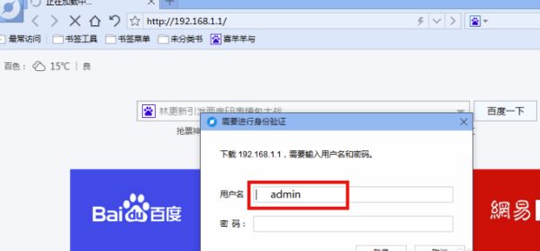

3、设置界面出现一个登录路由器的帐号及密码,输入默认帐号和密码admin,有些路由是第一次要建管理员密码的,当然也可以参考说明书。

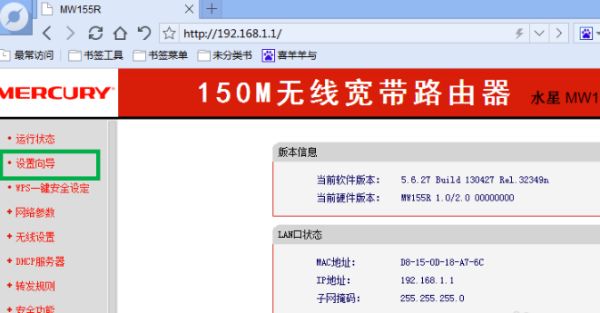

4、登录成功之后选择设置向导的界面,默认情况下会自动弹出,选择设置向导之后会弹出一个窗口说明,通过向导可以设置路由器的基本参数,直接点击下一步即可。

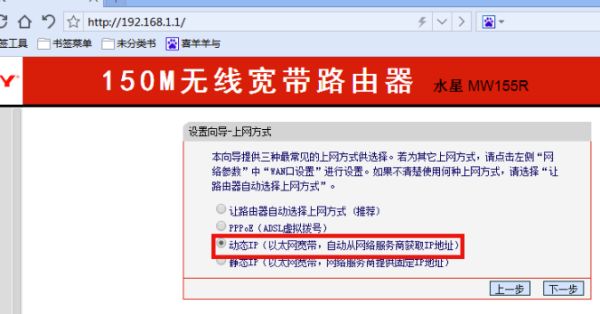

5、根据设置向导一步一步设置,选择上网方式,广电宽带不用的是要选择“动态IP(以太网宽带,自动从网络服务商获取IP地址)”这点与其他运营商不同。
然后点击下一步。

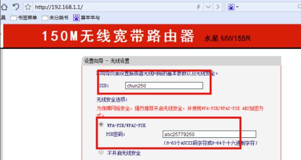

6、设置wifi密码,尽量字母数字组合比较复杂一点不容易被蹭网,密码一般都是8位以上。
7、然后下一步,再确定。

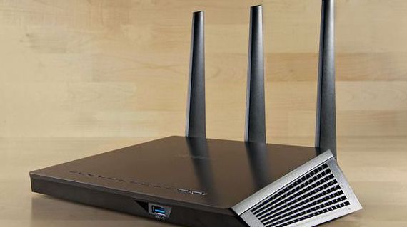

1、无线路由器是用于用户上网、带有无线覆盖功能的路由器。
2、无线路由器可以看作一个转发器,将家中墙上接出的宽带网络信号通过天线转发给附近的无线网络设备(笔记本电脑、支持wifi的手机、平板以及所有带有WIFI功能的设备)。
3、市场上流行的无线路由器一般都支持专线xdsl/ cable、动态xdsl、pptp四种接入方式,它还具有其它一些网络管理的功能,如dhcp服务、nat防火墙、mac地址过滤、动态域名等功能。
4、市场上流行的无线路由器一般只能支持15-20个以内的设备同时在线使用。
5、一般的无线路由器信号范围为半径50米,现在已经有部分无线路由器的信号范围达到了半径300米。
