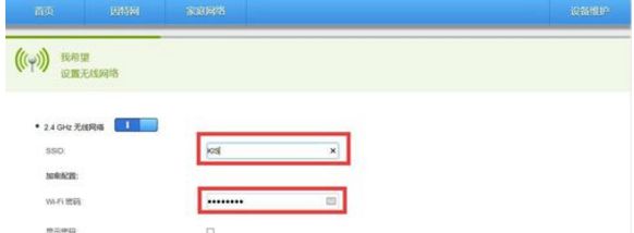

1、将交换机LAN口与无线路由器LAN口进行连接,其它电脑通过无线路由器LAN口或无线接口进行连接。
2、此时需要对无线路由器进行Wifi设置,即在如图所示的“无线网络”设置界面中,设置其“SSID”和“无线密码”,以便将其它无线设置进行连接。

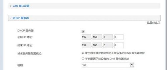

3、接下来对连接到无线路由器的电脑IP地址进行设置,这个需要根据上级路由器有关“DHCP服务器”相关设置进行。
如果是动态IP地址分配方式,则无需再对各计算机进行设置就可以正常上网啦。
