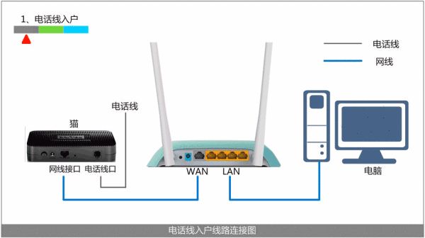

二、没有猫怎么连接路由器和电脑
按照常规,没有猫是无法使用宽带的,猫是宽带公司免费提供的,通过猫连接路由器,再通过路由器接到电脑。
但实际上,有些宽带公司在小区的弱电竖井里面配置好了宽带账户和密码,直接甩了一根网线到家里的配电箱,这根网线是可以直接接电脑网卡,就可以上网了。
如果家里想用WIFI,也可以把这根网线接到路由器WAN口,再使用其它网线接路由器lan口和电脑,配置路由器的无线安全设置,就可以设置WIFI密码。
光纤或者电话线连猫
网线直接入户
