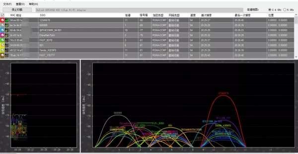

WiFi信号强度检测
怎么样?看起来有没有很厉害的样子?
别急,这还没运行呢。
首先我们要在这里选择正确的无线网卡,然后点击开始扫描。
下图就是正在扫描时的样子。
我们点击这里就可以将信号从强到弱进行排序。
需要注意的是-50信号强度要好于-70.(也就是说信号强度绝对值越接近零,信号越强。
再往右一格可以看到加密类型。
如果你的网卡支持5G频段,可以点此进行设置,
此外,在这些基本信息的下方,我们还可以查看每个时间段每个无线热点的信号强度和稳定性(纵坐标:信号强度,横坐标:时间段),其中纵坐标越高,表明信号强度越强,越平滑,则表明无线信号越稳定。
