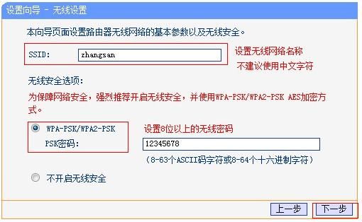

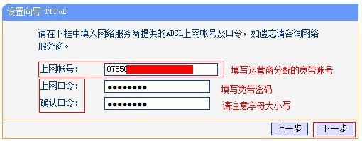

5、进入无线路由器设置界面之后,按照设置向导选择上网方式(不同的宽带选择的方式也不同),输入上网账号及密码。
6、保存,继续设置无线密钥,(密码建议使用数字和英文组合,这样防止给别人蹭网)
