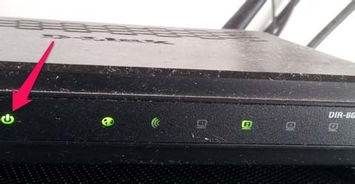

091909tz4o25g84vzl1wor.jpg 一、路由器指示灯显示状态参考:
pwr电源指示灯,常灭表示设备未通电,常亮才是正常;
sys系统状态指示灯,常灭表示系统存在故障,常亮表示系统初始化故障,正常状态应是闪烁.
wan广域网指示灯,常灭表示网络未连接成功,常亮表示连接成功未有相应的数据传输,正常状态是闪烁,表示连接成功且有数据传输.
lan局域网指示灯,常灭表示没有端口连接,常亮表示端口连接正常,闪烁表示端口连接正常且有数据传输.

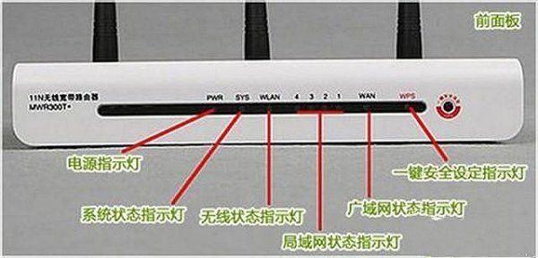

wlan无线指示灯,常灭表示没有启用无线功能,常亮表示无线网络连接正常但未有数据传输,正常状态应为闪烁,表示有端口连接且正常传输数据.二、路由器指示灯通常可以分为4类,分别是电源指示灯、SYS系统指示灯、LAN指示灯、WAN指示灯,这四个指示灯含义如下:
●电源指示灯:这个指示灯是电源联通电源的指示灯,正常工作必须常亮,不亮说明电源没插好或者路由器坏了。
●SYS系统指示灯:这个SYS系统指示灯是路由器的工作状态指示灯,闪烁代表正常,如果SYS系统指示灯不亮或者会亮,但不会闪烁,那么基本是路由器出现问题了。
●LAN指示灯:LAN接口是与电脑连接的,如果将网线将此接口和电脑的网卡接口连接,开启电脑后,LAN指示灯是会亮的,如果不亮说明接口或者网线出现问题。
接口问题可能是路由器接口或者电脑网卡接口问题。
●WAN指示灯:WAN指示灯显示的是外部宽带线信号指示灯。
常亮表示端口与前端猫连接正常。
当有数据传输,比如有设备在上网的时候,正常情况就会数据传输,传输过程中,WLAN端口就会不断的闪烁。

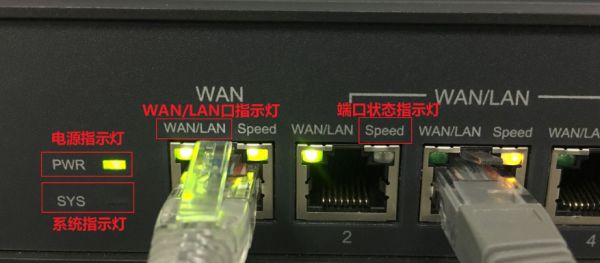

三、路由器指示灯分别表示什么
1、电源指示灯(PWR)
常亮:系统工作正常
闪烁或不亮:系统电源异常
2、系统指示灯(SYS)
闪烁:系统工作正常
常亮或不亮:系统工作异常
3、WAN/LAN指示灯(WAN/LAN)
常亮:表示该端口此时为WAN接口
不亮:表示该端口此时为LAN接口
4、端口状态灯(Link/Act或者Speed)
绿色常亮:端口接入正常工作的设备;
绿色闪烁:端口当前工作在千兆速率模式,且有数据正在转发;
黄色闪烁:端口当前工作在10/100M速率模式,且有数据正在转发;
常灭:未接入设备或者接口异常
