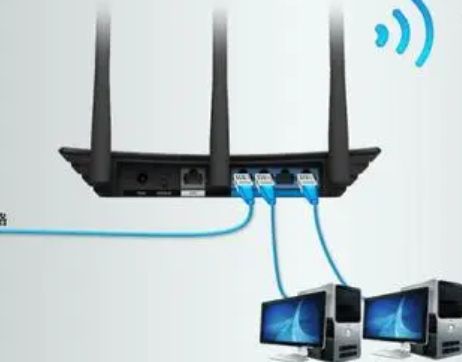

一、怎么链接路由器
您好,首先感谢您对中国电信的支持。
根据您的描述,您需要准备两根两头带水晶头的网线,按以下步骤连接和设置无线路由器:
第1步:用一根网线连接modem(宽带猫)及路由器wan口,用另一根网线连接路由器lan口与电脑网卡接口。
第2步:打开浏览器,输入路由器登陆地址,192.168.1.1(或192.168.0.1)具体看说明书,在弹出的窗口中输入路由器的登陆用户名及密码(一般用户名和密码都是admin),进入后根据设置向导输入宽带的账号密码。
第3步:点击路由器设置界面里的【无线设置】,设置无线网络的名称和密码,然后通过电脑搜索设定的无线名称,即可进行连接。
