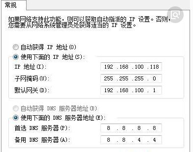

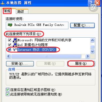

如果线都已经接好,这个时候随便打开收到其他维修同行的一台连好的PC电脑,打开网上邻居属性;
然后打开本地连接属性,打开tcp/ip协议属性;
设置ip为192.168.1.2;子网为255.255.255.0;网关为192.168.1.1.确定DNS在配置路由器完后在行设置;(注:如果是98和me系统,请到控制面板网络连接去设置)
ip设置网段,可以设置在192.168.1.2-192.168.1.254之间都可以,不要将同一IP设置为多台电脑,这样就会引起IP冲突。

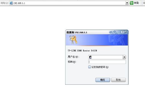

当设置到这里,我就可以打开桌面的InternetExplorer,输入192.168.1.1回车;
这里提示输入用户名和密码,默认的用户名和密码都是admin,在路由器说明书上也有写着。
输入后按回车,即可进入路由器配置界面.注:tplink的路由器默认IP基本都是192.168.1.1密码基本都是admin首次进入路由器界面;

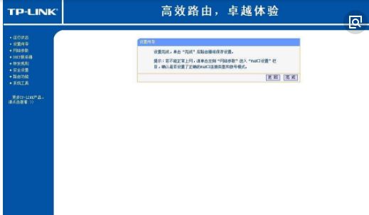

这里我们选择设置向导,选择adsl虚拟拨号,点下一步,按完成即可设置好路由;
在设置在点网络参数,WAN口设置,到了这里路由器里的配置一切都设置好了,现在我们只有重起路由器就可以了。

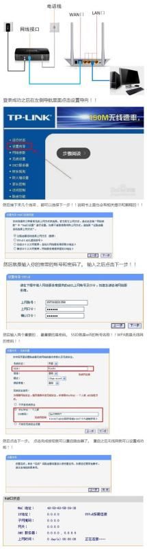

您好,路由器的安装和设置方法如下:
1.首先连接线路,可以参考下图
3.登录后台后选择快速设置,然后点击下一步
