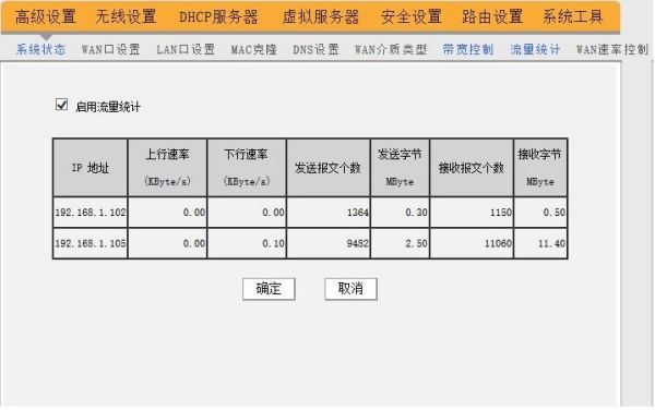

一、移动wifi路由器怎么查询流量
路由器网关可以查看所有主机访问网络的上传、下载的速度与流量。
查看方式:
1.系统连接无线路由器wifi。
2.打开电脑浏览器,输入路由器背后铭牌的网关ip地址(一般是192.168.1.1),进入网关配置界面。
3.进入DHCP客户端界面,查看主机名。
记录设备的主机名及ip地址。
4.进入高级设置中的流量统计。
5.根据ip地址可以确定各主机此时网络访问的相关信息。
如上行速率、下行速率、发送报文个数、发送字节、接收报文个数、接收字节等信息搜索。
