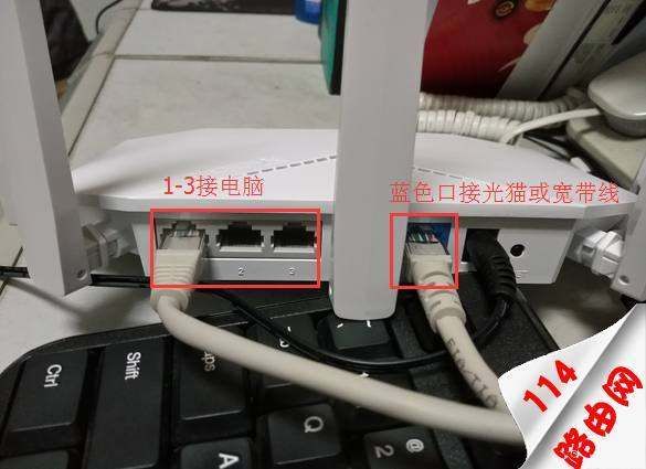

一、线路连接

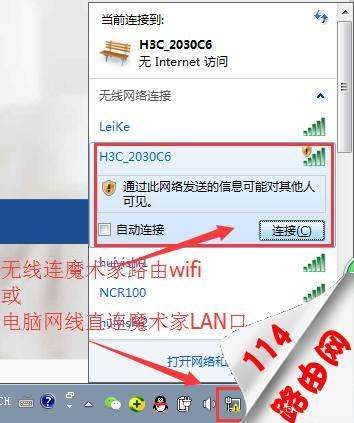

把魔术家R200通电,通过电脑的网线或无线连接到华三R200的wifi。
详细如下通电后连接图如下蓝色(WAN)口接光猫或外网网线(运营商申请的宽带线),LAN1-3口接电脑;如果是笔记本或台式机有无线网卡也可以无线连接华三R200的wifi。
温馨提示:
这里线路连接图请区分WAN口和LAN口的不同,WAN口是接运营商拉过来的宽带线路的(可能是光猫入户,也能是网线入户),LAN口是接电脑的。

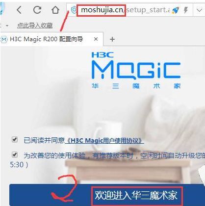

1、登录设置界面
打开电脑的浏览器,在浏览器地址栏内输入http://moshujia.cn或http://192.168.124.1,然后敲回车键登录到设置页面。
登录到设置页面后点击下面的【欢迎进入华三魔术家】

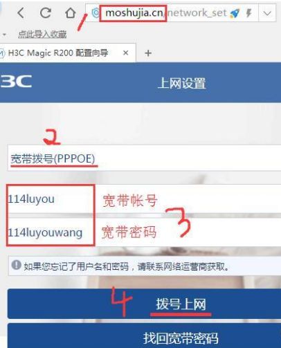

2、设置上网信息
接着上一步设置上网信息,一般选择宽带拨号(PPPOE)上网,这里需要输入运营商给的宽带帐号和密码。
温馨提示:
在点【拨号上网】后会有一个拨号过程,一般在1分钟以内,这个时间取决于宽带相应速度。

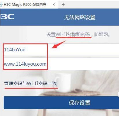

3、设置WiFi信息
这一步是设置WiFi名称和WiFi密码,也就是手机搜索到的wifi名称和连接时候输入的密码。
易错提示:

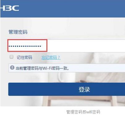

这里114路由设置的wifi名称是114LuYou密码是www.114luyou.com,请注意下方的一行字【管理密码与Wi-Fi密码一致】也就是说此时的wifi密码和路由器后台管理密码是一样的,如下图的登录密码:
