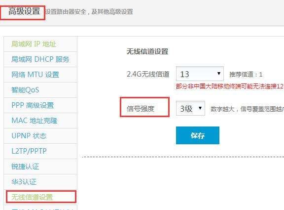

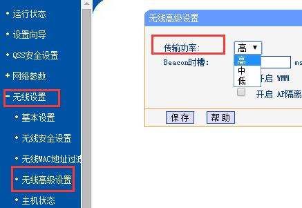

以TPLINK和极路由为例,设置步骤:
一、在已连接路由器的上网设备中,打开浏览器并输入路由器的设置地址,然后填写管理员账号或密码。
二、设置信号强度
1、TPLINK:在无线设置>无线高级设置中找到“传输功率”,进行调节即可
2、极路由:在高级设置>无线信道设置中找到"信号强度",进行调节即可
