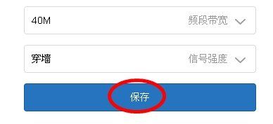

一、小米路由器设置画面。

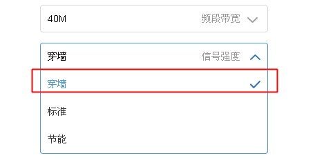

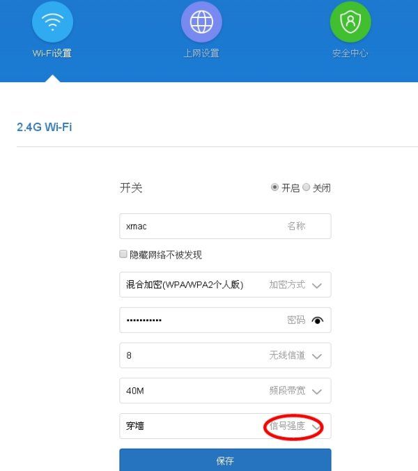

1、登录路由器之后,再点“常用设置”,点“WIFI设置”,出现如下画面,点击红圈位置:
2、再点击“穿墙”,将它打勾。
3、在页面空白处点击,出现保存按钮,按保存即可。

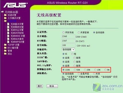

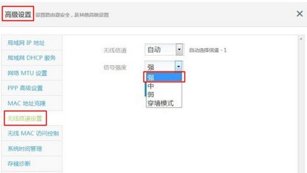

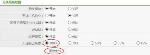

二、其它路由器的设置画面一般是在无线高级设置里,如下图:

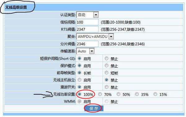

找到“无线设置”并点击进入。
找到“无线高级设置”并点击进入。
进入参数界面
找到“传输功率”并将它设置成100%(最大功率)
点击保存
