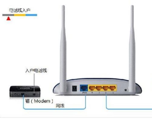

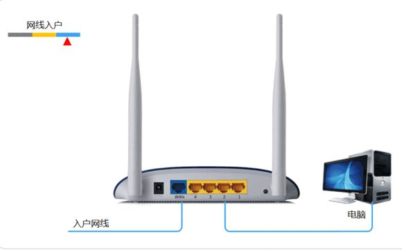

1、首先将路由器和宽带猫使用网线连接起来,连接方法是通过网线将宽带猫的lan口和路由器的wan口连接。
2、硬件连接完毕后,使用手机连接上这款路由器的无线信号,然后打开手机浏览器,输入路由器的登录地址和登录密码,登录后台后选择快速设置。

普通情况下如图所示,光猫LAN接路由器WAN(上网方式使用拨号,或者自动获取的方式)
具体如下:
1.1区域光猫,光猫本身无路由功能的,直接用网线连接光猫LAN1到路由器WAN口。

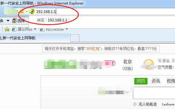

2、之后在电脑中打开任意一个浏览器,输入网址“192.168.1.1”并回车进入该地址,进入路由器设置界面。

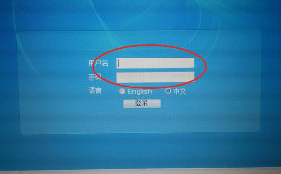

3、这时,系统进入到路由器的登录界面,输入路由器账户名和密码,一般来说在路由器的背面会有账号密码的信息。

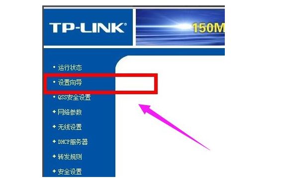

4、身份验证成功后进入到路由器设置界面,在左侧找到“设置向导”并点击该选项。
5、之后会弹出一些窗口,直接选择“下一步”就可以了。

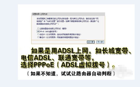

在上网方式选择界面中,通常ADSL用户则选择第一项PPPoE,如果使用其他的网络根须实际情况选择。

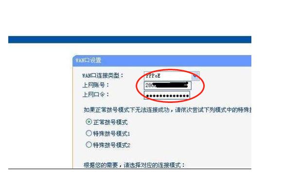

6、最后,输入网络服务商提供的账号和密码即可。
