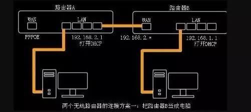

一、如何桥接第二个无线路由器
一个宽带账号连接的网线连接路由器A作为主路由,A路由器后面级联无线路由器B,分别设置好即可建立两个wifi网络。
一、路由器A设置:设置路由器WAN口参数为pppoe拨号模式,并输入宽带账号和密码,其他的设置参考路由器说明书设置或者按照路由器设置向导设置即可。
具体设置如下:
1、电脑连接A路由器的LAN口,网页登陆路由器网关IP,进入设置界面:
2、路由器WAN口设置:
3、路由器LAN口参数设置:
4、开启DHCP功能:
5、路由器无线功能设置:
设置完成后,用网线连接猫和路由器WAN口使用。
二、路由器B设置:注意的是WAN口设置动态IP。
LAN口修改IP,避免和路由器A的网关在一个网段产生IP冲突。
设置完成后,用网线连接路由器A的LAN口和路由器B的WAN口使用。
