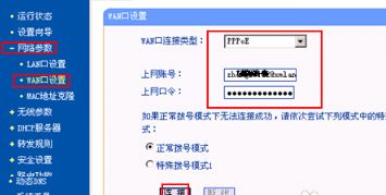

1. 先将电脑用网线连接上路由器A,然后在浏览器中输入192.168.1.1,在弹出登陆窗口中的用户名及密码处均输入admin,然后回车进入路由器设置界面。
点击“设置向导”,设置好上网的参数。
一般家庭网络宽带均是设置为PPPoE(ADSL虚拟拨号)上网方式,然后输入上网服务提供商(如电信公司,联通公司等)给的帐号和密码即可。
在设置完后,请确保该电脑已经可以正常上网。
如果无法上网的话,说明设置有误,需要重新进行设置。

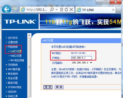

3. 在电脑上的浏览器地址栏中输入192.168.1.1进入路由器B的设置界面。
点击“网络参数”->“LAN口设置”,将IP地址由原来的192.168.1.1改为192.168.0.1并点击保存按钮即可。
说明:其实可以修改192.168.1.1前面三个数字中的任意一个即可,比如改为192.167.1.1,但如果太多选择让电脑初级用户来选择的话,可能反而混淆起来了,所以按照前面说的改为192.168.0.1即可。

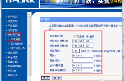

除第收到其他维修同行的一台路由器外其它路由器都需要关闭自身DHCP功能。
同样的,用网线连接第二台路由器,并登录第二台路由器后台管理界面。
如其IP为192.168.0.2.
打开浏览器,输入后台管理IP“192.168.0.2”,再按回车键即可
输入管理员帐号和密码后,单击“确定”即可打开后台管理界面;
在左边选择“DHCP服务器”,再选择“DHCP服务”:
将右边的“DHCP服务器”设置成“不启用”即可;
完成后重启路由器即可。
