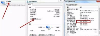

首先我们需要知道第一个路由器的IP地址是多少
查第一个路由器的IP地址很简单,用网线将电脑与第一个路由器连接,然后选择本地连接——状态——详细信息,这个时候就可以看到第一个路由器的IP地址为192.168.101.1

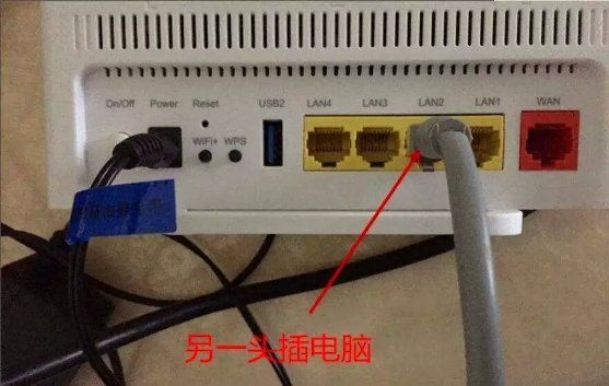

将第二个路由器通电,用网线将路由器和电脑连接,网线插到路由器的LAN口

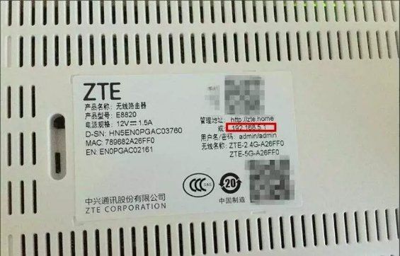

接着输入路由器的登录地址
一般路由器后面都有登录地址,这个路由器的登录地址是192.168.5.1

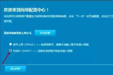

登进路由器后选择自动获取IP地址,然后选择下一步

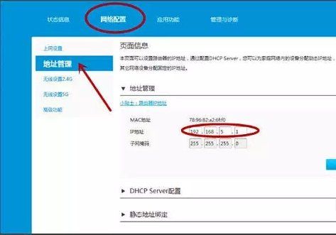

设置好之后进入路由器主页,找到网络配置,地址管理
这里我们看到第二个路由器的ip地址是192.168.5.1,而第一个路由器的地址是192.168.101.1,这2个ip地址不相同,所以我们就不用改,只要不相同就不会冲突,所以不管你接多少路由器,这个地址不一样就可以

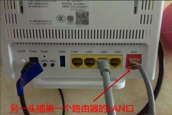

最后用网线将2个路由器连接起来就可以了,连接的方法是网线一头插第一个路由器的(即主路由器)LAN口,另外一头插我们刚设置好的第二个路由器的WAN口就可以了,这个时候2个路由器都可以上网了

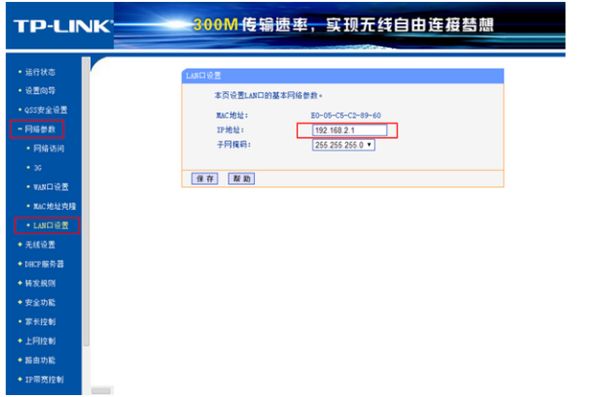

因为IP地址冲突,你需要把第二个路由器的LAN口地址修改成不同网段的地址。
如果第一个路由器未进行过特别设置的话,其LAN口地址(即路由器的登陆页地址)一般为192.168.1.1,那么你将第二个路由器的 LAN口 IP地址修改为其它网段地址 如192.168.2.1即可。
修改LAN口IP地址的步骤如下:
首先不要连接两个路由器 (完全断开两设备)。
然后使用无线或有线连接的方式(你是台式机,用网线直接连接到路由器)登陆第二个路由器的管理页(初始是 192.168.1.1,也有的 192.168.254 )。
在 基本设置 里,将 LAN口 IP 地址修改为192.168.2.1(以后就登陆这个地址来管理这个路由器B)。
然后保存,重启路由器以应用设置。

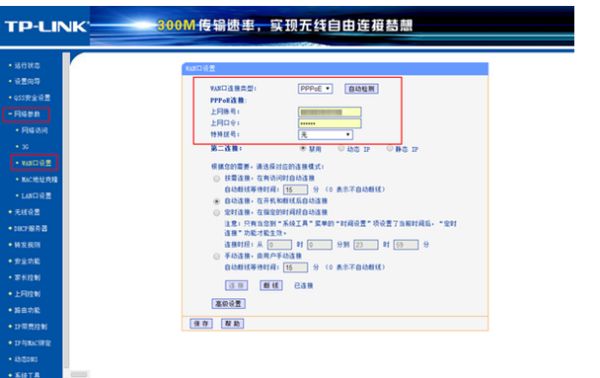

说明一下,如果你第一个路由器已经设置开启自动拨号连接互联网,那么第二个一般会自动检测到,无需其它设置。
为了确保正常联网, 将 WAN口连接类型设为 动态IP 即可。
如果没有,你可以登陆第二个路由器,在 网络参数 》WAN口设置 里面,选择你的连接模式(拨号上网就是 PPPoE ),填入用户账号和密码,设置自动拨号连接即可。
当然你也可以登陆 192.168.1.1 即第一个路由器里设置自动拨号连接。
