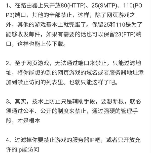

一、如何实现使用路由器禁用手机游戏app
1、在路由器上只开放80(HTTP)、25(SMTP)、110(POP3)端口,其他的全部禁止,这样,除了网页游戏之外,其他的游戏基本上就完蛋了。
保留25和110是为了能够收发邮件,如果有需要的话也可以保留23(FTP)端口,这样也能上传下载。
2:至于网页游戏,无法通过端口来禁止,只能过滤地址,将你能想的到的网页游戏的域名或者服务器地址添加到禁止访问的列表里。
也就只能这样了吧。
3:过滤掉你要禁止游戏的服务器IP吧,或者只开放允许的ip能访问。
网上搜索到的,利用智能路由器应该比较容易实现,有专门对应的app来操作路由器

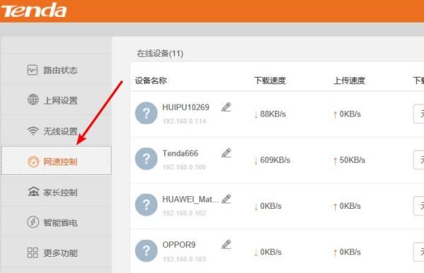

以腾达路由器为例,限制手机WIFI速度的步骤如下:

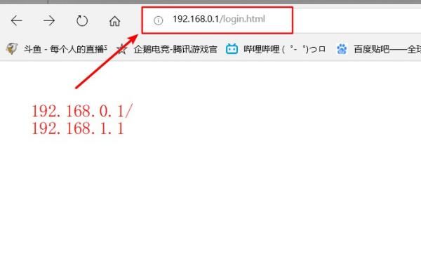

1、保证电脑已经连接上路由器相同的网络,在浏览器上面输入192.168.1.1或者192.168.1.0,一般路由器登陆ip地址都是这两个,或者是192.168.0.1这个地址,一般路由器说明书上都会有写。
2、在登陆界面输入管理员密码。

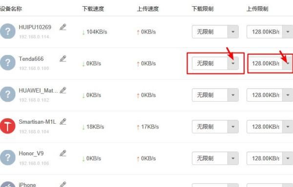

091414w0xyez4zp9vw87xk.jpg 3、找到“网速控制”选项
4、找到不属于你的设备(即陌生人蹭你网所使用的设备名称),更改他的上传速度限制和下载速度限制。
最后点击确定,这样他的手机的网速就会被限制了。
这样路由器怎么限制手机WIFI速度的问题就解决了。扩展资料:

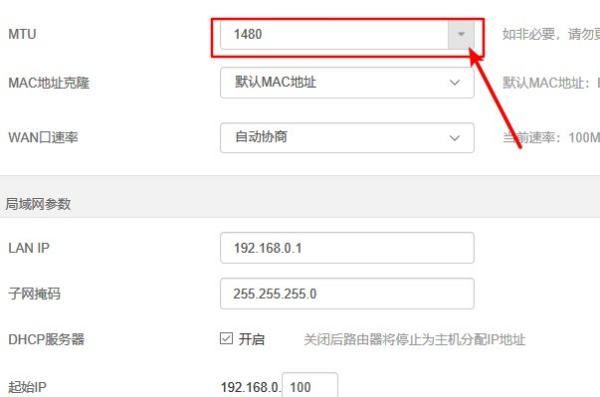

1、网速慢
通过宽带路由器共享上网,会使上网速度存在一定的损耗,这是避免不了的。
不过可以通过更改路由器的MTU值将这种损耗降至最低。

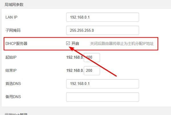

2、不能拨号
问题大多出在路由器的软件设置方面。
可进入配置界面,让路由器自动为与其相连的客户端分配IP地址以及DNS信息。

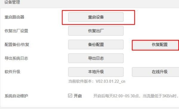

3、频繁掉线
检查是否因为局域网内经常有人使用BT软件下载资料。
把路由器恢复成出厂默认设置,再输入密码重新配置一次。
