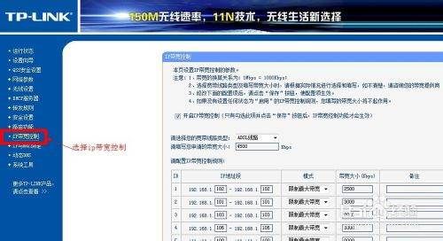

tp的无线路由器你进入无线路由器控制界面里面;找到ip带宽控制:开启ip带宽控制;
填入你家宽带大小: 把限制最小宽带改为限制最大宽带; 把每个后面的√打上;保存即可
tp无线路由器限制网速参考http://jingyan.baidu.com/article/c14654135ab5ed0bfcfc4ca8.html

2、  在页面左侧全部为控制选项,选择IP带宽控制选项,选择控制设置。
3、  若不开启IP控制,则在这个界面设置的限速设置是针对全部主机的。

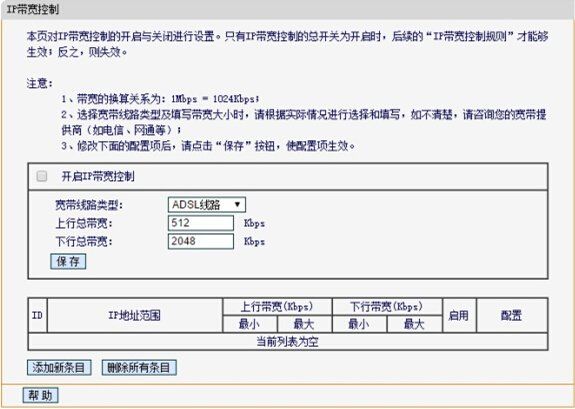

线路选择按照目前的是ASDL还是其他网络。
上行带宽就是上传速度,下行带宽就是下载速度。
单位为K。
1M=1024K,目前中国家庭使用的宽带最大下载速度为带宽的八分之一。
例如4M宽带的实际最大下载速度为:4X1024/8=512K/S,上传速度绝大部分最高为56K,所以设置超过这个数值没有意义,设置完成后保存即可。
4、  若要按照个别IP来限制网速的话,使用控制规则来实现。
左边选项IP带宽控制,选择控制规则。
选择启用,填写需要限速的起始IP地址,填写允许的最大带宽速度,包括上传和下载,具体数值注意事项参照第4步,填写后保存,即完成设置工作。
