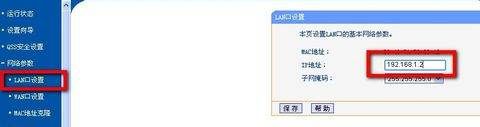

2,在LAN口设置中,将LAN口IP改为:192.168.0.2,然后点击“保存”。

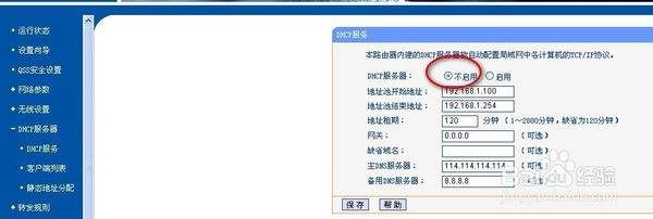

5,在DHCP服务设置中,2号路由器禁用DHCP服务。

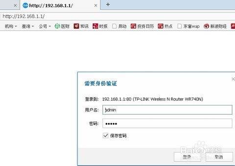

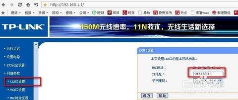

2,先进入A路由器管理页(进入192.168.1.1  输入帐号密码admin,)
3,记下A的参数,

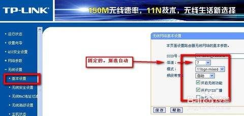

4,将A的信道(1-13)设成一个固定的数值,不要设成自动的。
重启后退出。

为了不冲突,B的IP不能和A的一样,比如 可以设成192.168.1.2
6,B的信道也设成和A一样的,否则不能成功。
或者设成自动的。
A的要固定的。

10,在DHCP服务器中,选择“不启用”,保存,重启路由器。
