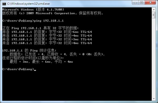

一、如何看有没有和路由器ping通
用ping指令测试路由器的相关网口,比如局域网内测试是否连接上路由器可以ping路由器的LAN口ip地址,假设路由器的LAN地址是192.168.1.1,那么在命令提示符中输入ping 192.168.1.1回车即可。
如果ping通,屏幕上会看到来自目标地址的应答数据,比如下面的情况,就是通了:
ping指令默认发送4次数据包,被ping的一方接收到后会回复一个应答数据,收到应答后就会出现“来自 x.x.x.x的回复:字节=32……”这样的提示。
其它提示通常都意味着不成功。

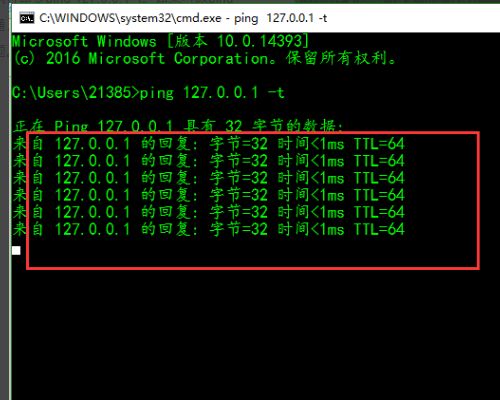

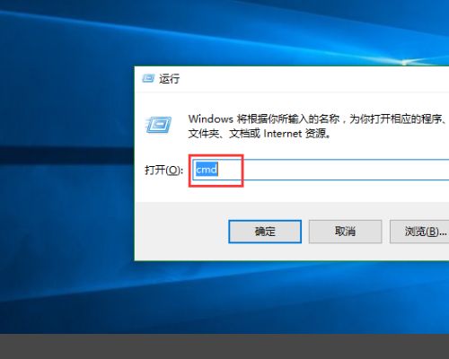

1、 首先以组合键win+R调出运行窗口,输入命令cmd再调出DOS界面。
2、执行命令ping 127.0.0.1 -t。
如果可以ping通,则说明本机的IP/TCP协议支持没有问题。
如果ping不通,可以判断本机有故障。

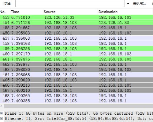

4、对于较为复杂的环境,手工排查起来非常复杂,建议用wireshark进行抓包分析。
通过数据包的解码分析,可以迅速判断故障出现在哪个层面。
这样可以节省大量的人力和物力。
