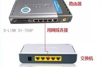

步骤2:路由器接交换机。
路由器2---交换机。
二、两个路由器和一个交换机的连接方式

三、两个路由器之间用交换机连接怎么设置
无线路由器A充当主要无线路由器。
交换机正常充当交换机使用。
无线路由器B充当无线交换机使用。
设置参考如下:
1.
无线路由器B连接电脑,设置DHCP服务器功能关闭,进入无线路由器B的管理着后台,点击DHCP服务器
DHCP服务选择不启用。
修改无线路由器LAN网口的ip地址,避免和无线路由器A的ip地址起冲突,进入无线路由器B的管理者后台,点击网页参数
lan口设置,修改lan口的ip地址即可;
2.
接线方式,无线路由器A从LAN网口分线到交换机,交换机分线到无线路由器B的LAN网口;
3.
无线路由器A进入无线路由器管理者后台,进行正常的无线网络设置,设置完成后即可正常使用无线网络和网络连接。
