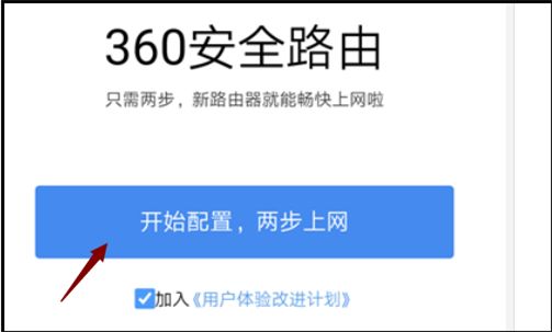

1、手机在连接360路由器的wifi信号后,手机的浏览器中会自动弹出设置页面,此时,只需要在页面中点击:开始配置,两步上网这个选项即可。

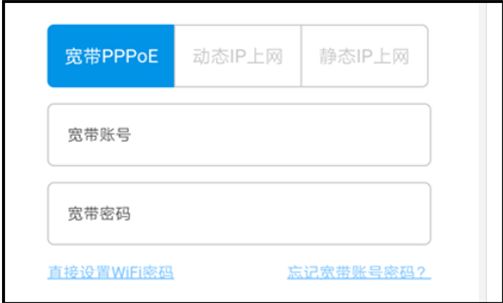

2、系统会自动检测宽带的上网方式,稍微等待几秒,根据检测结果,检测到上网方式是:宽带PPPoE 时,需要在页面中输入 宽带账号、宽带密码。

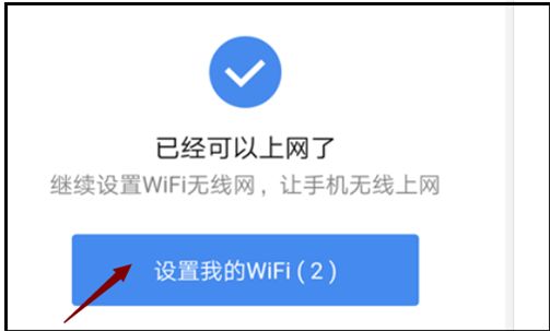

3、在跳转的页面中,点击:“设置我的WiFi” ,进入到wifi设置界面。

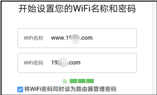

4、WiFi名称、WiFi密码,大家自己进行设置即可 , 系统默认勾选了:将WiFi密码同时设为路由器管理密码这个选项,表示 WiFi密码=管理密码。
5、此时,路由器会保存刚才的配置参数,并自动进行重启,重启完成后就可以使用了。

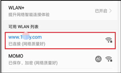

让手机连接到360路由器现在的wifi信号。
