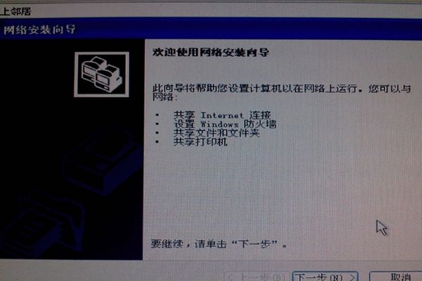

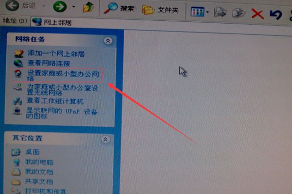

1、在安装了打印机的电脑上,双击桌面“网络”图标打开
2、打开“网络”后,在找开的对话框里左边有一个“设置家庭或小型办公网络”,点击找开,然后会有一个新的对话框”网络安装向导“,点击对话框中的“下一步“。

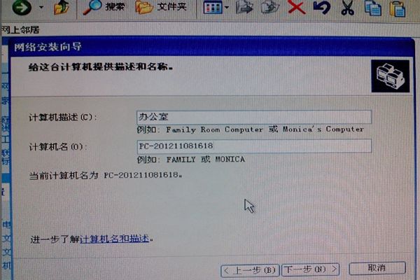

4、要新的对话框中,计算机描述:办公室;计算机名:可以不用改变,然后点击下一步。
在新的对话框中将工作组名写为:办公室,然后点击下一步。

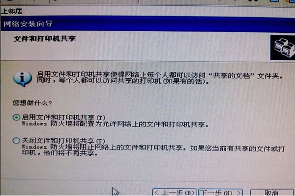

5、在新的对话框中选择“启用文件和打印机共享”,然后点击两次下一步。
6、选择最后一项完成此电脑家庭组建立,记住密码,在设置其他几台电脑时需要,其他几台用同样的设置方式加入到办公室家庭组中,就可以共享打印机了。
