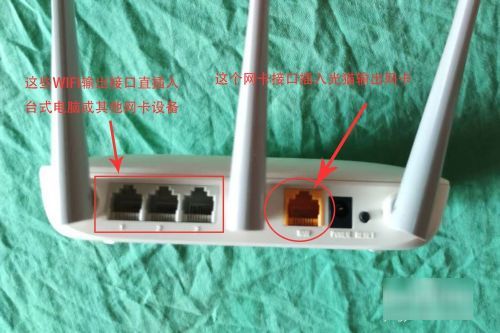

如果移动路由器支持WAN/LAN自适应,那么将从光猫的网口/LAN口接出来的网线,连接到移动路由器上任意一个网线接口都可以的;有电脑上网的话,连接到移动路由器剩余接口即可。
如果你的移动路由器不支持WAN/LAN自适应,那么一定要把从光猫的网口/LAN口接出来的网线,连接到移动路由器的WAN口。
如果还有电脑上网,连接到移动路由器上的LAN口即可。

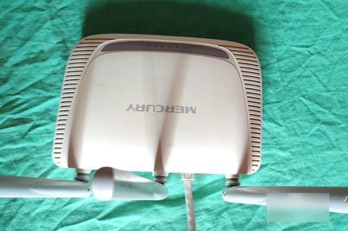

下面以360 T5G移动版路由器为例进行演示介绍。
工具/原料:光电猫 路由器 网线2根
1、第一步;准备好所有移动网卡设备之后,先将光电猫的网卡输出端一端插入网线。

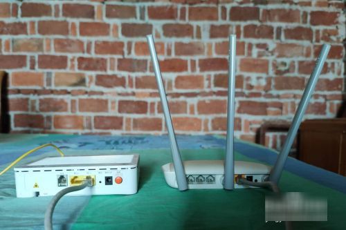

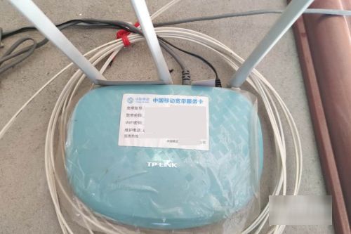

2、第二步:插好光猫充电电源,还有WIFI电源。
3、第三步:将光猫和路由连接。
插入好网线,见图解。
