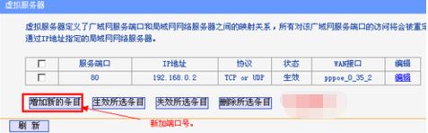

2、在路由器管理界面左侧找到转发规则下面的【虚拟服务器】,即可出现右侧的相关设置。
在虚拟服务器这里,找到【增加新的条目】并单击。

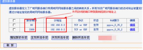

3、单击【虚拟服务器】按扭后,弹出界面,在下图的服务端口号这里填写自己电脑的需要映射的端口,IP地址填写自己电脑的IP地址,其他的都选默认然后保存即可。
4、TD-W89841N无线路由器成功添加完80端口和3389端口效果图。
