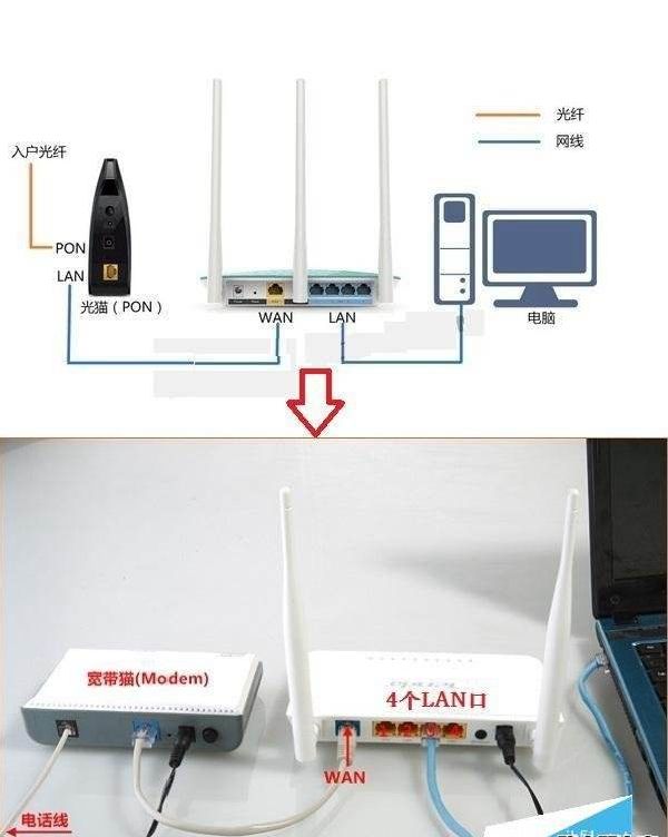

1.无线路由器连入网络。
用网线将modem(调制解调器,俗称猫)与路由器的WAN口连接,当modem的LAN口灯或路由器的WAN口灯亮起表示连接成功;用网线将电脑与路由器的任意一个Lan口连接。
启动电脑,当Lan口闪烁,即说明电脑与路由器成功建立通讯。

三、路由器和猫怎么连接
路由器WAN口。
连接猫的LAN口。
1、路由器与猫连接后,将电脑与路由器任意LAN口连接。

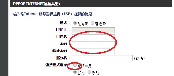

输入路由器背面登陆地址,用户名与密码。

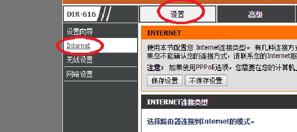

2、选择设置,internet。
3、连接类型。

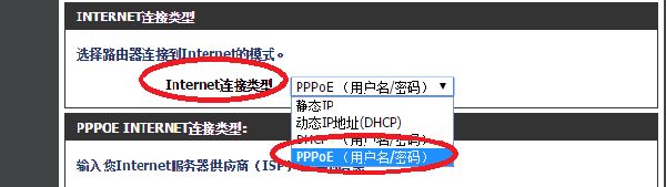

需要拨号上网方式,选pppoe。
如果猫内置拨号,这里选动态IP。
4、下面填入宽带用户名与密码,连接模式,建议始终启用。

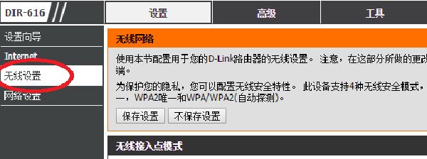

5、无线路由器,点选无线设置。

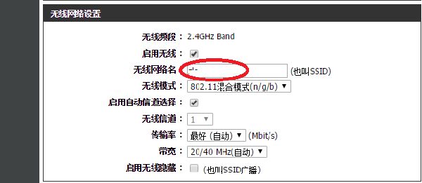

6、无线网络设置,设置无线WiFi的名称。

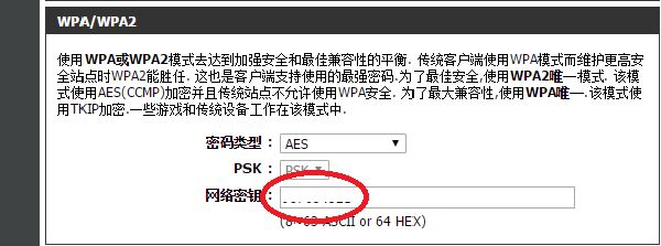

7、无线安全设置,设置WiFi密码。
最后保存,完成设置。
