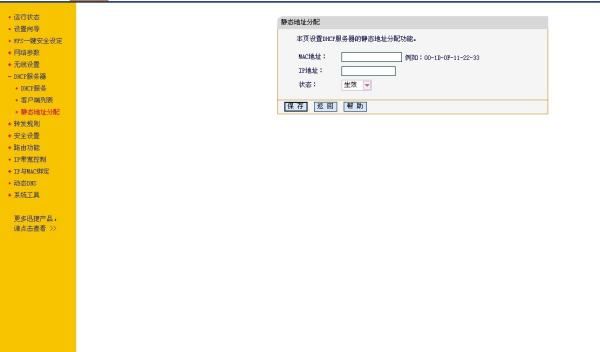

4、再点击左侧的“静态地址分配”链接,在右边点击“添加新条目”按钮。
5、在右边输入正确的对应的MAC和IP地址,再将“状态”选择为“生效”,再单击“保存”按钮保存,此步是为了以后网速和流量控制永远无误。
6、重复前面两步,至到添加完成所有的IP。

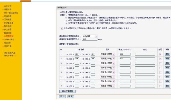

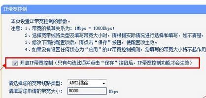

7、再单击左侧的“IP带宽控制”链接,在右边勾选上“开启IP带宽控制”复选框并在下面选择正确的网速。
8、再在下面的规则中填写要控制的IP和带宽大小,同时也设置自己的电脑“保证最小带宽”,并且全部选择“启用”。
9、再单击“保存”按钮保存全部的设置即可。

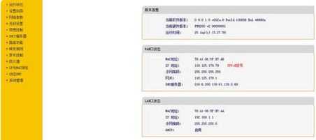

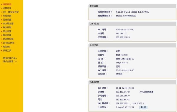

1.浏览器地址输入192.168.1.1或192.168.1.0,出现登入页面,如果你没改动的话,初始用户为admin,密码也是admin,进入后是这样的

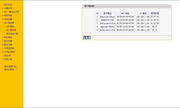

2.打开左边栏的客户端列表查看你设备的MAC地址和ip,记住你要限速的mac地址和ip

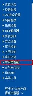

3.打开ip带宽控制(你的路由器不是太老的话现在的路由器都有这功能),申请带宽跟剧你家宽带大小,4m就填4000kbps,6m6000,依次。
把你要限速的设备的ip输入下面的东西,和带宽大小,点启用,点保存。
比如ip为192.168.1.100,你就填192.168.1.100—192.168.1.100,网速和带宽比例差不多1:8.也就是800kbps=100KB/s,看你想限速多少了
3.接下来打开静态地址分配,设置成静态ip地址,就是把设备的mac地址和一个固定的ip绑定起来,不让路由器随机分配ip给mac,比如你现在你刚查看的mac,ip为192.168.1.100,以后路由器只分配这个ip给mac,把你要限速的mac地址和ip填进去,保存。
可以在客户端列表(图2)中看见所设置的设备的ip地址是永久的

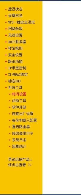

4然后重启路由器就ok了,点左边栏系统工具重启路由器

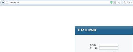

1、先在网页地址上面输入192.168.1.1或者是192.168.0.1 一般都是前面一个地址
2、输入路由器的账号密码,一般都是默认的admin,可以自己修改

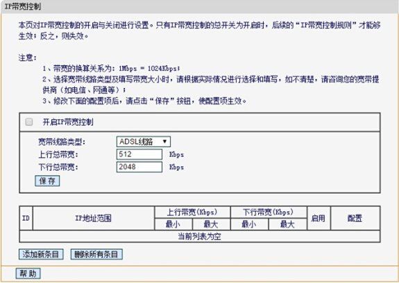

3、在这个地方限制IP网速就行了

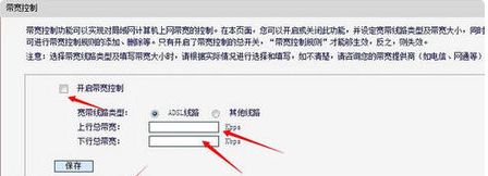

4、记得一定要选择开启IP控制才行

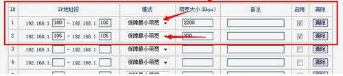

5、有得路由器是这样的,需要自己填写IP和网速,还有这个限制条件,里面有保障最小和最大网速。
6、还有的路由器是选择一个上行和下行速度,再自己添加IP地址!
