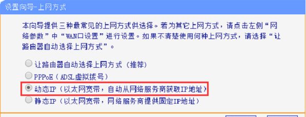

(1)、路由器上选择“动态IP”上网路由器上选择动态IP上网

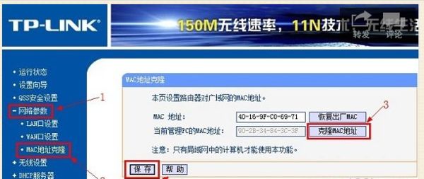

(2)、路由器上克隆MAC地址,具体操作步骤如下图所示
路由器上克隆MAC地址

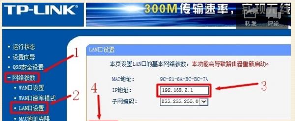

(3)、修改路由器LAN口IP地址,点击“网络参数”——>“LAN口设置”——>把“IP地址”修改为:192.168.2.1,然后“保存”。
修改路由器LAN口IP地址为:192.168.2.1
温馨提示:修改路由器LAN口IP地址后,路由器会提示重启,重启完成之后,需要在浏览器中输入:192.168.2.1才能够重新登录到路由器的设置界面。

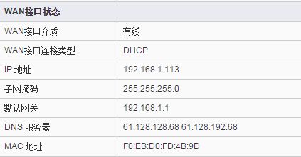

(4)、一般来说完成上诉3个步骤后,路由器就能够连接上网,WAN口可以获取到IP地址了,如下图所示。
路由器动态IP上网连接成功
