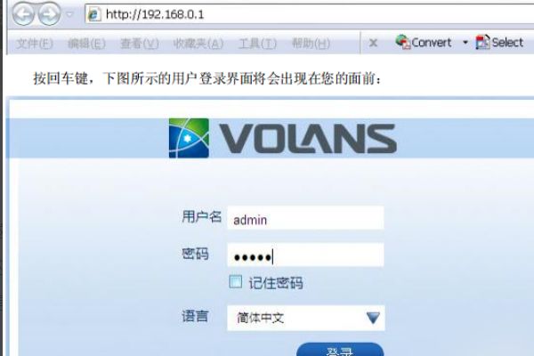

1、首先在浏览器中输入192.168.0.1,账号密码都是admin。

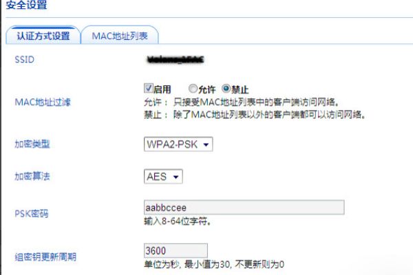

4、为了保证无线的尽可能安全,我们设置一个wifi密码,选择网页界面的无线设置->安全设置,选择下图的加密类型和算法,设置自己需要的密码,点击保存即可。

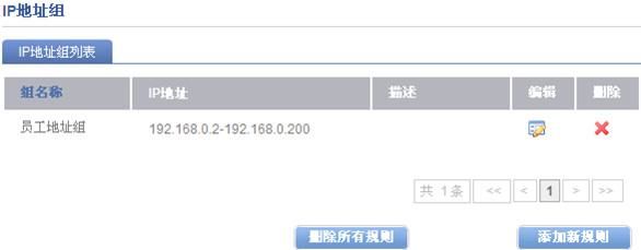

一、添加IP地址组:首先登录飞鱼星路由器配置界面,在“上网行为管理”—“IP地址组”中添加一条地址组,此条地址组包括需要被管理员工的IP地址。
具体界面如下图:

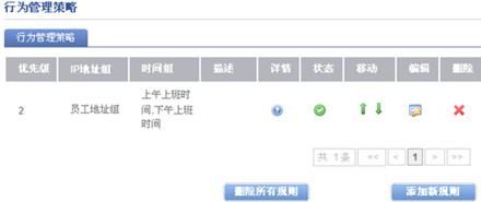

三、添加完地址组和时间组之后便可进行行为管理的配置:点击“上网行为管理”—“行为管理策略”—“添加新规则”,首先勾选“启用策略”,并把受控IP组及对应受控时间选至左边对话框,优先级默认即可,保存之后出现下图所示的界面:
注:右边的“所有地址组”和“所有时间组”是你在路由器中添加的所有组,如本规则需要对哪个地址组和时间组生效,就将此地址组移动到左边框中。

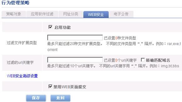

3、在完成“网址分类”配置之后进行“WEB安全配置”。
如下图:
过滤文件扩展类型:填入相关扩展名后即可过滤掉相对应的文件下载。
过滤URL关键字:填入相关的关键字之后任何包括该关键字的网站都会被封锁。
禁用WEB页面提交:勾起该功能之后,所有BBS论坛无法发帖,只能浏览。

5、完成电子公告配置之后,针对“员工地址组”的行为管理策略就配置完成了。
如下图:

方法1:
1、查看路由器背面的路由器登陆信息。
2、在IE地址栏中输入地址:192.168.1.1.
3、弹出路由器登陆界面输入路由器的默认登陆用户名:admin ,密码:admin。
