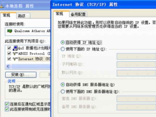

1.如果在设置路由器时候无法打开路由器登录界面,那就是因为你的计算机网卡没有能从无线路由器上获取到正确的网络参数,比如你的路由器登录IP地址为192.168.1.1,那就设置你 计算机网卡IP地址为192.168.1.2,子网掩码默认为255.255.255.0,网关为192.168.1.1应该就可以了

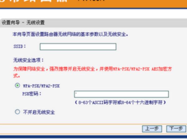

3.如果设置向导中有无线网络名称或SSID设置,就根据设置向导提示完成设置,如果没有就点击进入路由器的WLAN设置或者是无线设置,有无线网络名称或者是SSID,有默认的也可以自动设置,再进入无线安全设置,就有无线加密方式选择和密码设置,设置你的无线信号加密密钥即可;

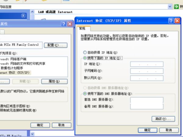

1、点击使用下面的IP地址,设置如下:IP地址: 192.168.1.2,子网掩码: 255.255.255.252,默认网关: 192.168.1.1.

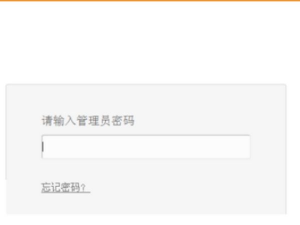

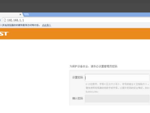

2、打开浏览器,输入192.168.1.1,电脑②就会出现如改图类似的,就是要设置密码,密码要自己记得,不能忘记。
3、密码设置完之后,就会进入路由器的设置页面。

5、在浏览器网址栏输入:192.168.3.1,输入完转到会出现改图,输入你之前设置的路由器密码。
6、PSK密码 这个就是你新WIFI的密码,自己设置好。
然后一直下一步,最后点击完成就设置成功了。

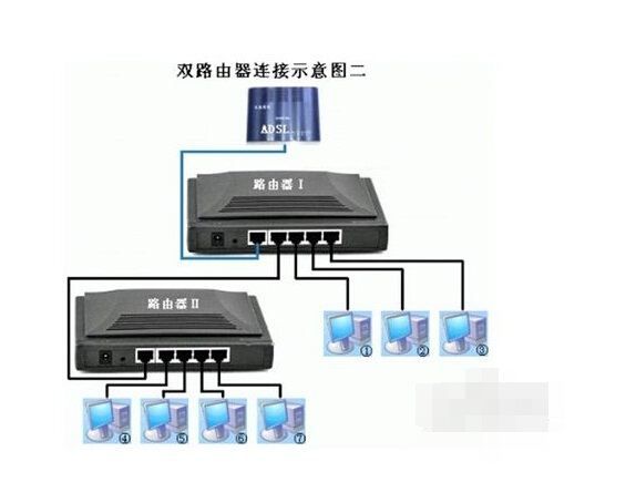

一、两台路由器连接方法
1、有猫(modem):猫(modem)----路由器1wan口;路由器1lan口----路由器2wan口;路由器2lan口----电脑。
2、没有猫(modem):网线----路由器1wan口;路由器1lan口----路由器2wan口;路由器2lan口----电脑。

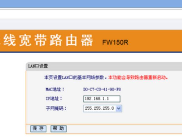

1、设置第2台路由器ip段。
①、lan口设置,如果你有多个路由器,而且是第2台路由器,为了避免冲突(路由器1lan口IP:192.168.1.1),可以将此IP改为其它。
比如修改为:192.168.2.1
在重启路由器,进入路由器的地址是:192.168.2.1了。

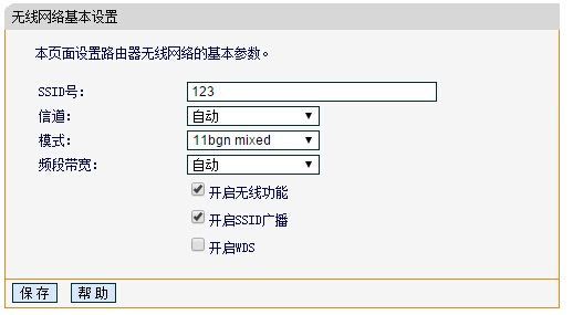

2、选择无线设置---基本设置。
3、勾选【开启无线功能】,单击保存即可。

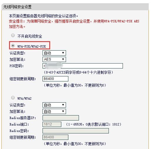

2、无线设置--无线安全设置--选择【WPA-PSK/WPA2-PSK】。
①、认证类型:自动。
②、加密算法:AES。
③、PSK密码就是无线密码。
设置成需要的密码。
